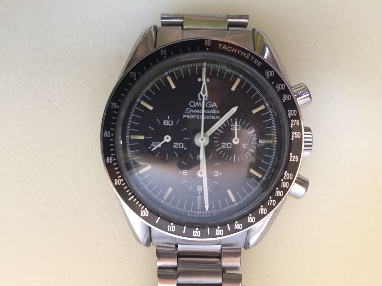

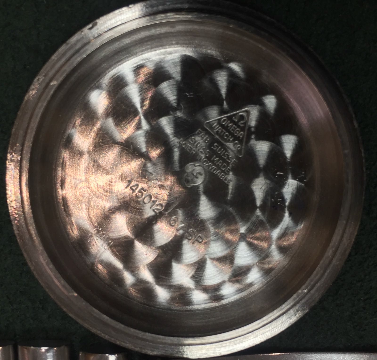

Ciao, chiedo scusa ma il disturbo per un Consiglio ..per comprare questo 145012 ma il quadrante non è lei e come non penso sia sia la Corona di carica. I appuntamento sabato per l'acquisto mi chiede 4800 .che ho raccomandato

Yes, and twice on Thursdays when the moon i full. 😉
Sorry, don't know that language 😵‍💫
