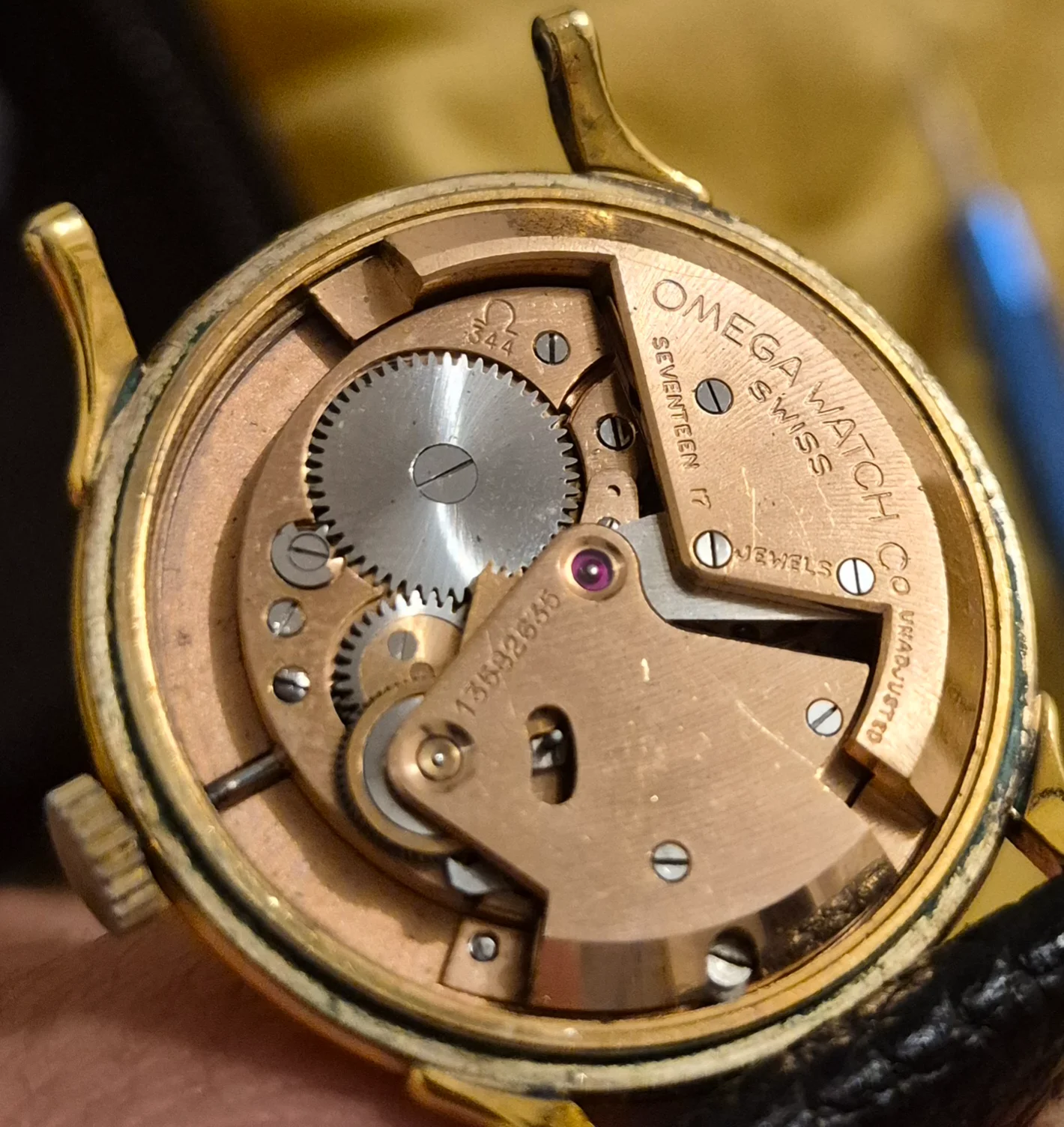

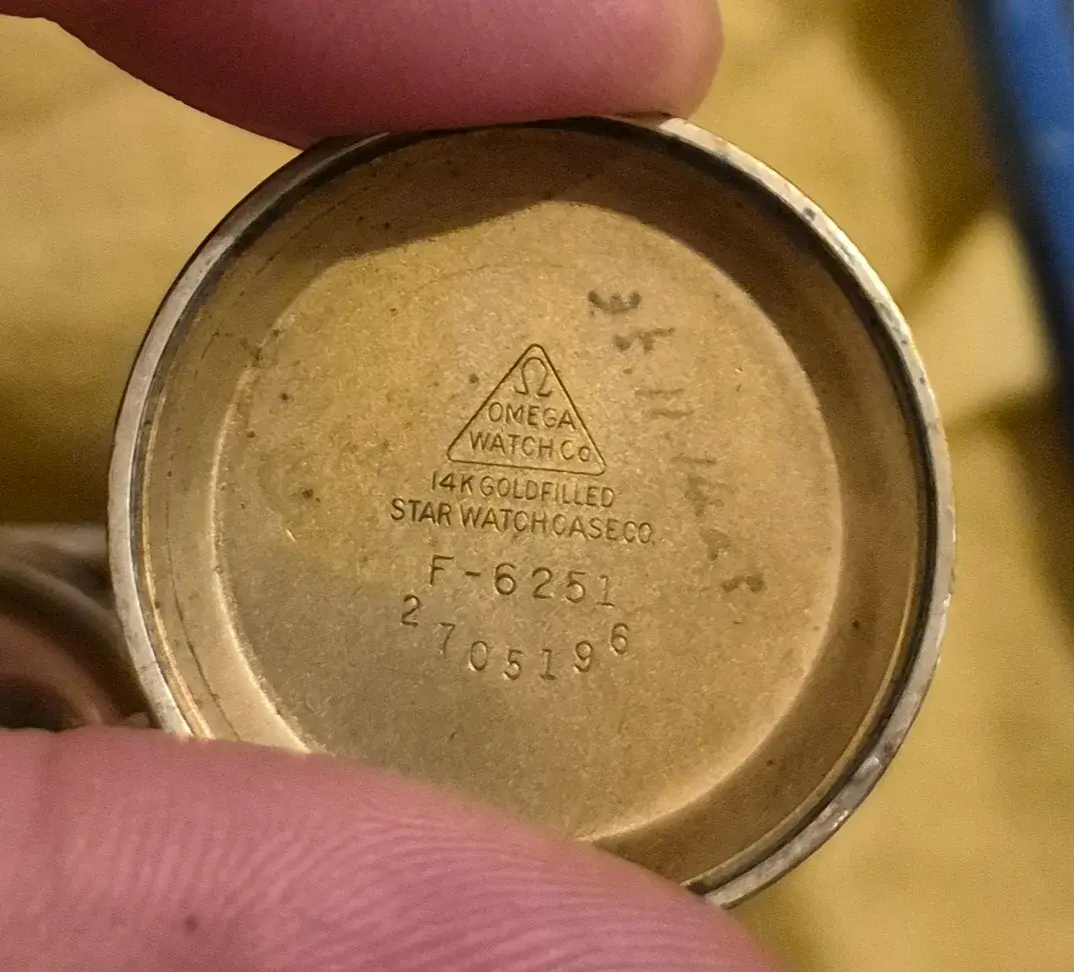

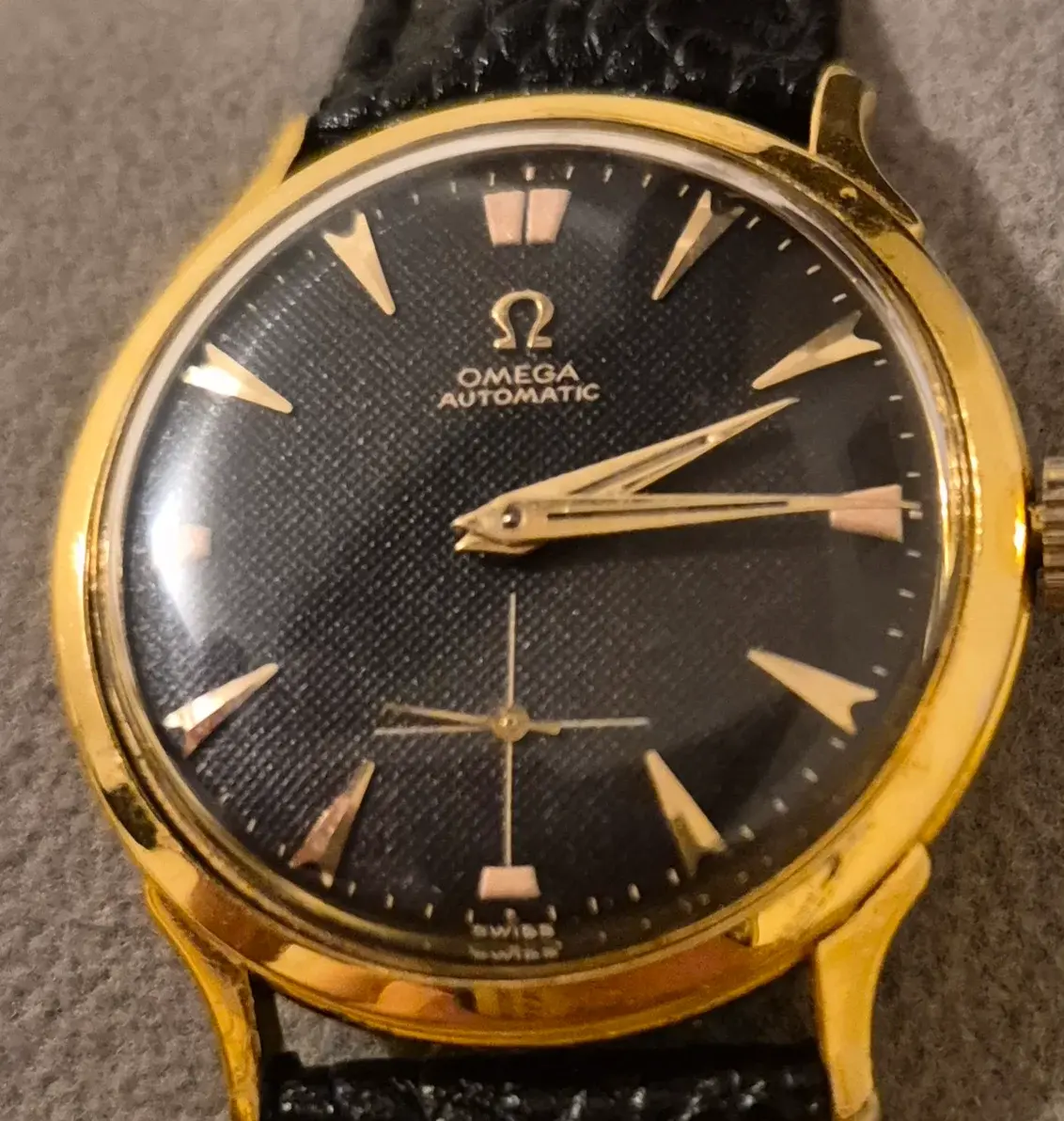

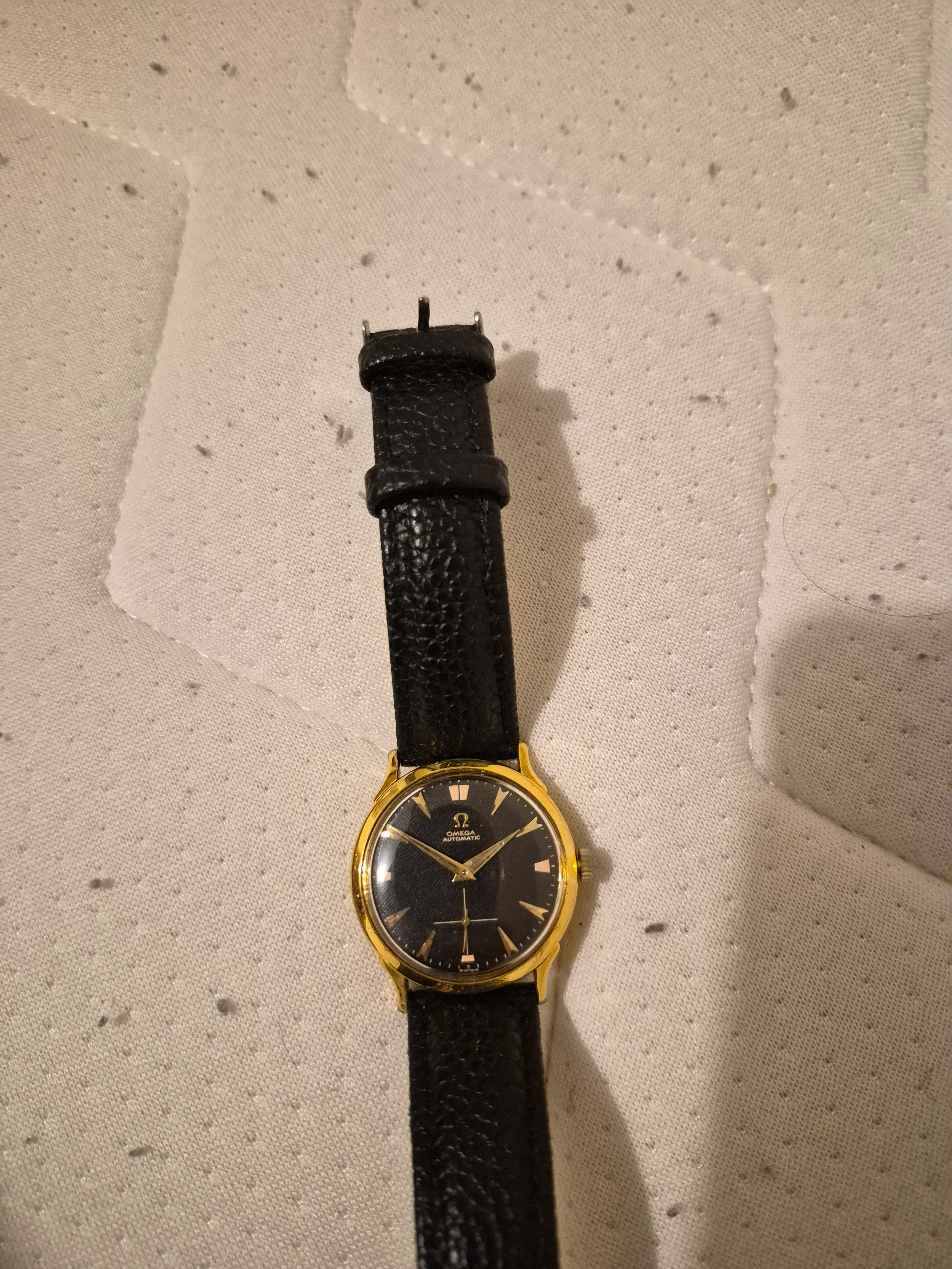

J'ai acheté cette montre Omega bumper et j'apprécierais beaucoup votre avis concernant l'originalité du cadran.
Voici les détails :
Mouvement : Omega automatique Cal. 344
Numéro de série du mouvement : 13 582 635 (environ 1952)
Boîtier : Boîtier d'origine Omega / Star Watch Case Co.
Référence du dossier : F-6251
Matériau du boîtier : plaqué or 14 carats
Numéro de série du boîtier : 2705196
Couronne : Remplacement (non d'origine)
Entretien : Entièrement révisé en décembre 2024 et fonctionne parfaitement.
Le cadran est noir à motif nid d'abeille (gaufre) avec logo Omega appliqué et index en or appliqués. Il porte la mention « SWISS » à 6 heures.
La montre semble par ailleurs parfaitement conforme, mais j'ai très rarement vu des cadrans noirs à motif nid d'abeille sur des Omega à masse oscillante. C'est pourquoi je me demande s'il s'agit d'une Omega à cadran nid d'abeille noir, ou un cadran remis à neuf de très haute qualité.
J'ai joint des photos de :
le cadran,
le mouvement,
et l'intérieur du fond du boîtier.
Je serais très reconnaissant de tout avis ou documentation concernant cette configuration spécifique.
Merci beaucoup pour votre aide !

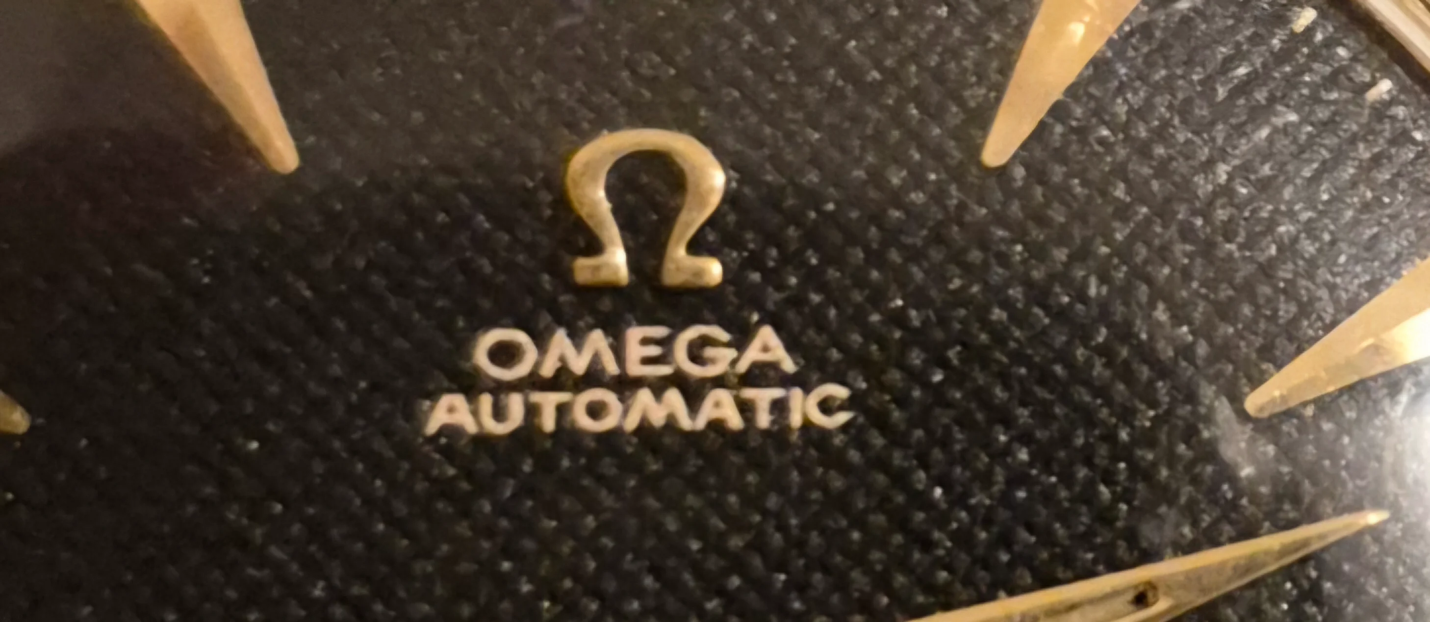

The dial has been restored. You only have to look at the lack of radium at the ends of the indices.
250
741
Bonne soirée. Malheureusement, je pense aussi que le cadran a été repeint (et pour la même raison)

Hello everyone,
I bought this Omega "bumper" watch and would greatly appreciate your opinion on the authenticity of the dial.
Here are the details:
Movement: Omega automatic Cal. 344
Movement serial number: 13,582,635 (circa 1952)
Case: Original Omega / Star Watch Case Co. case
Case reference: F-6251
Case material: 14k gold-plated
Case serial number: 2,705,196
Crown: Replacement (non-original)
Service: Fully serviced in December 2024 and running perfectly.
The dial is black with a honeycomb (waffle) pattern, featuring an applied Omega logo and applied gold indices. It bears the "SWISS" marking at 6 o'clock.
The watch otherwise appears completely correct, but I have very rarely seen black honeycomb dials on Omega bumper models. That is why I am wondering if this is a genuine Omega with a black honeycomb dial, or a very high-quality refinished dial.
I have attached photos of:
the dial,
the movement,
and the inside of the case back.
I would be very grateful for any opinions or documentation regarding this specific configuration.
Thank you very much for your help!
Please excuse any translation errors from Google Translate.
Your watch is a US National Production model. It has a Swiss Omega movement mated to a gold-filled USA made case. Unfortunately, the dial has been repainted, which lowers the value of the watch in the eyes of most collectors.
