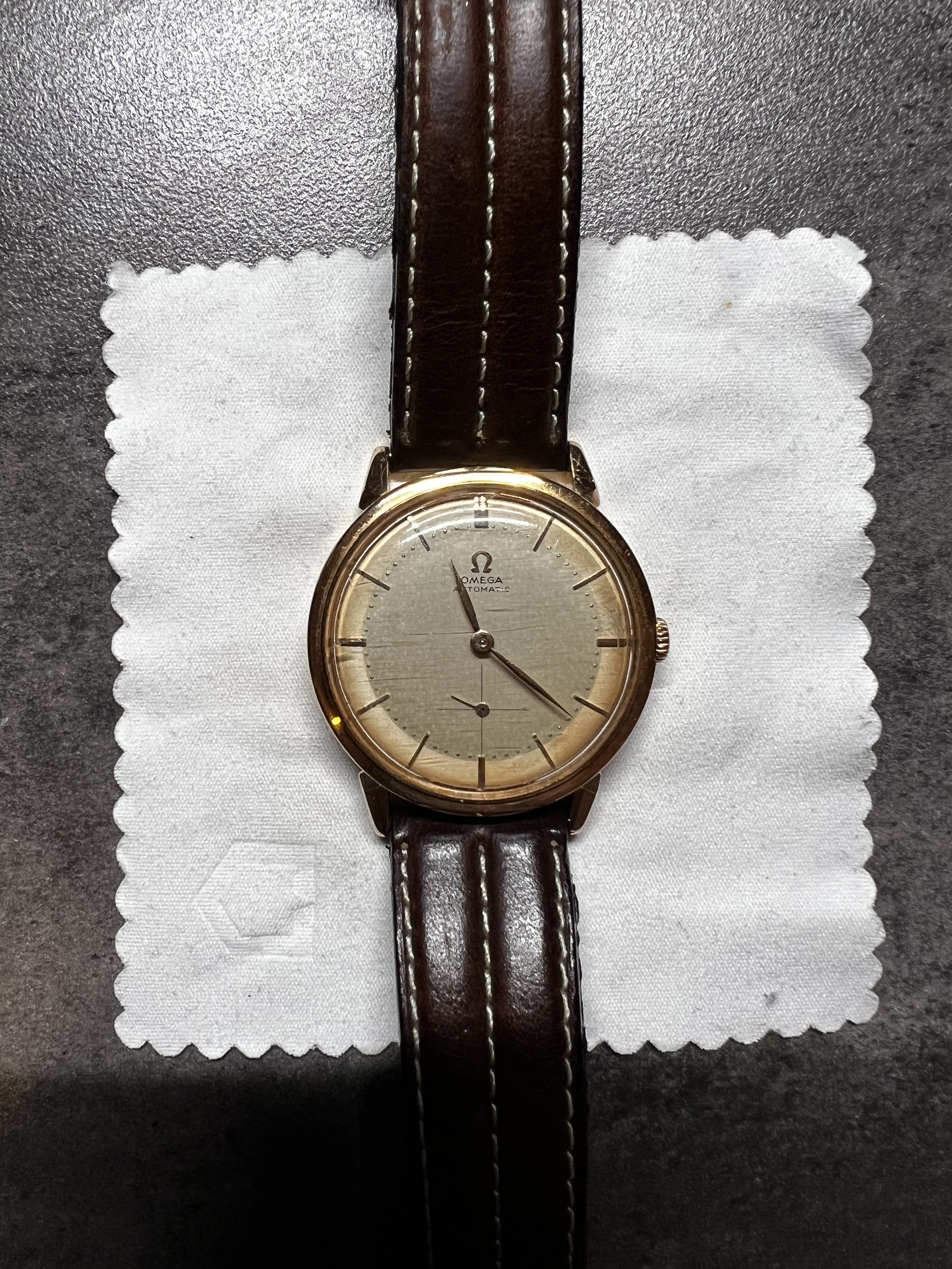

Bonjour à toutes et à tous,
Tout d'abord, j’espère que je suis au bon endroit et qu’un sujet comme celui-ci n’a pas été déjà ouvert…
Ma venue porte sur l’identification du modèle d’une montra Omega qui m’a été offerte par mon grand-père. Je n’y connais pas grand chose et je m’intéresse au monde de l’horlogerie depuis peu.
Malgré mes multiples recherches, je n’ai pas pu trouver le modèle exact de cette dernière… Des informations que j’ai, elle a un mouvement automatique, à une trotteuse déportée, elle serait en Or jaune 18k et serait des années 50.
Si vous pouvez m’apporter une aide j’en serai ravi

Hello everyone,
First of all, I hope I'm in the right place and a topic like this hasn't already been opened...
My visit concerns the identification of the model of an Omega watch which was given to me by my grandfather. I don't know much about it and I've only recently become interested in the world of watchmaking.
Despite my multiple searches, I was unable to find the exact model of the latter... From the information I have, it has an automatic movement, with an offset second hand, it would be in 18k yellow gold and would be from the 50s.
If you can help me I would be delighted.

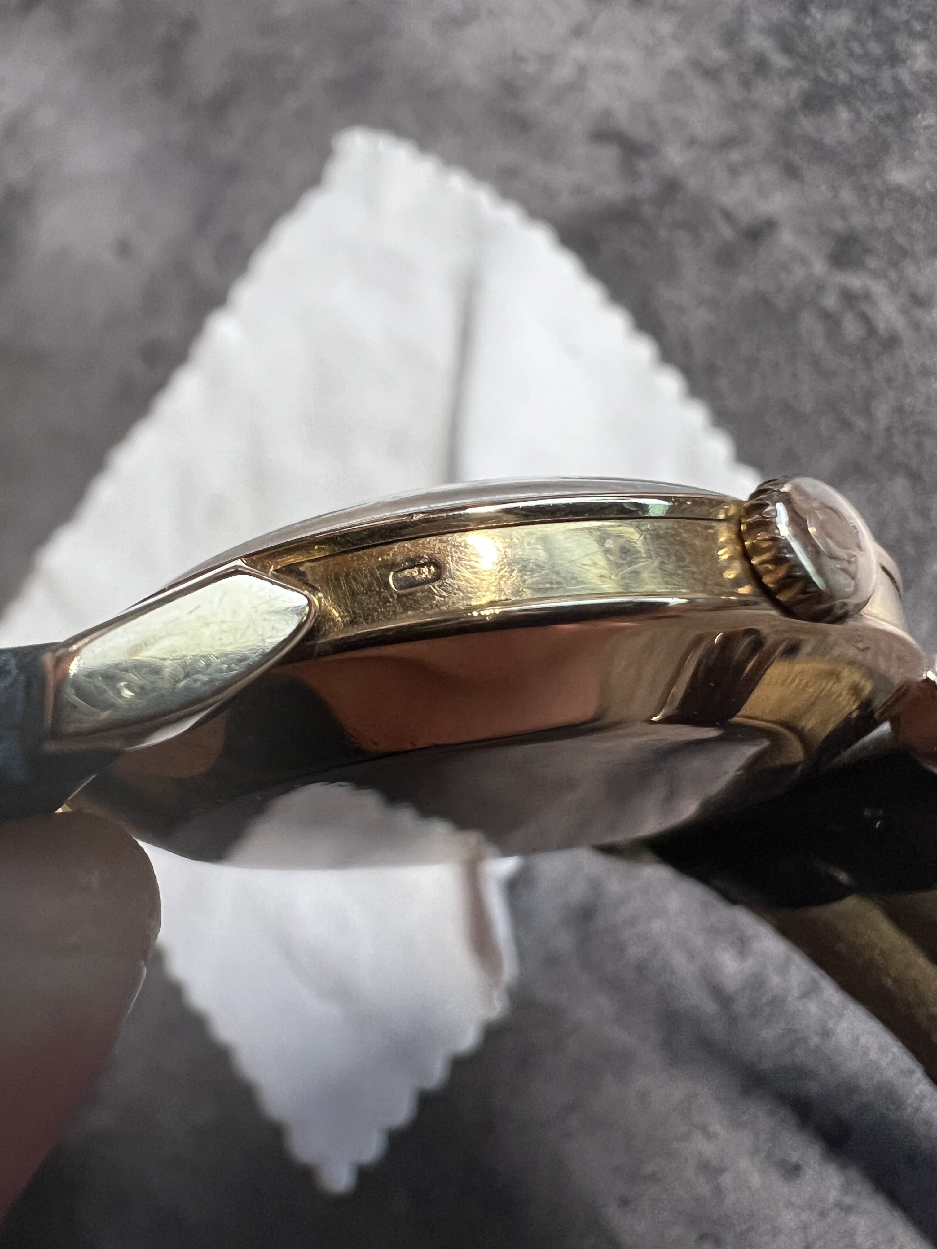

Welcome @Jaku
If your case only has the eagle-head poincoin for 18k gold, it is likely a French production gold case
Therefore you might not find an exact Omega case reference match.

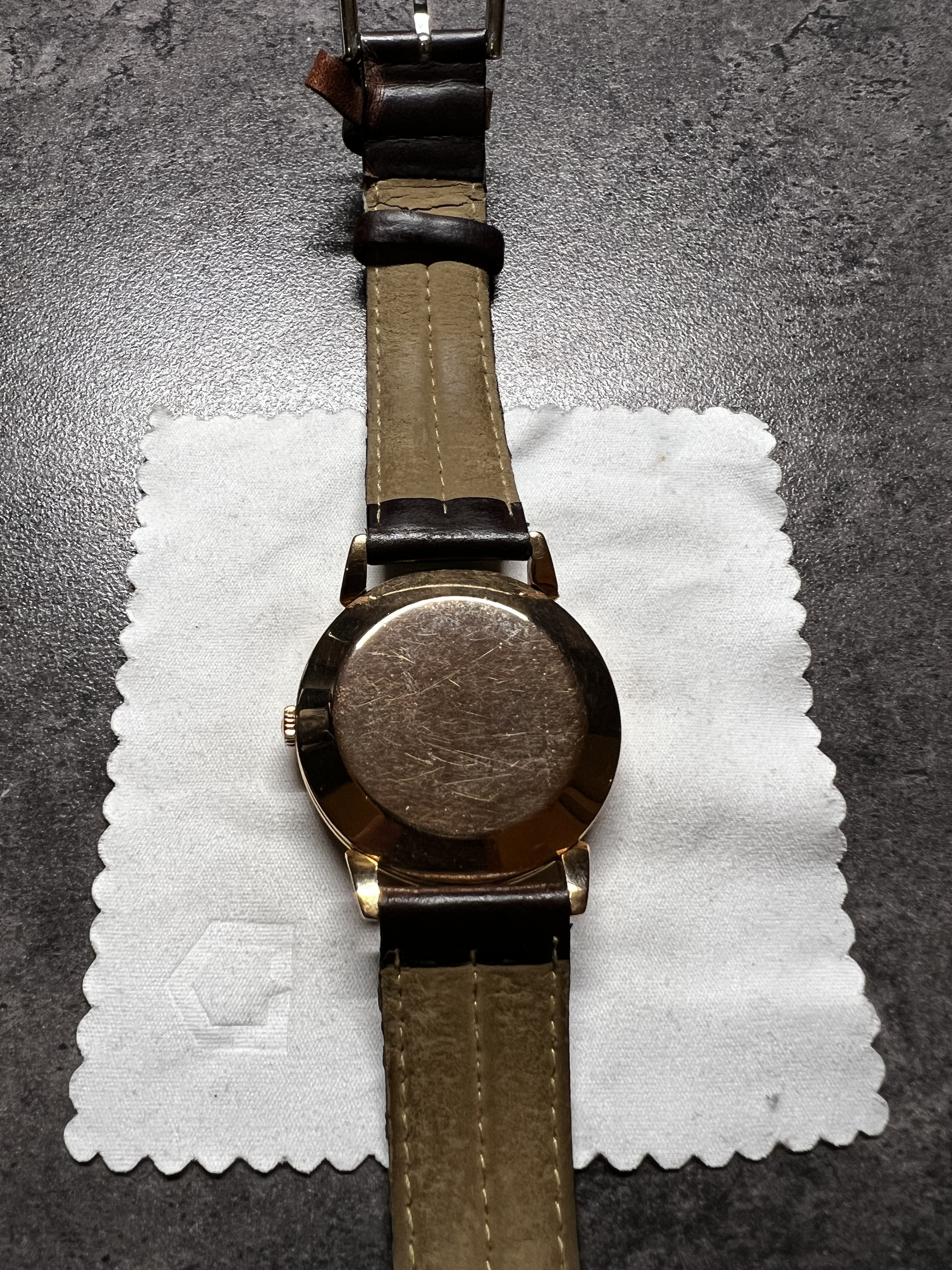

If you can open the case back ( best get a professional to do this) you will see the relevant info on your inner case back and movement.
8,175
36,709
Probably a 342 or 344 in a French production 18kt case, so no Swiss reference.

Si vous pouvez ouvrir le dos du boîtier (il est préférable de faire appel à un professionnel), vous verrez les informations pertinentes sur le dos et le mouvement du boîtier intérieur.

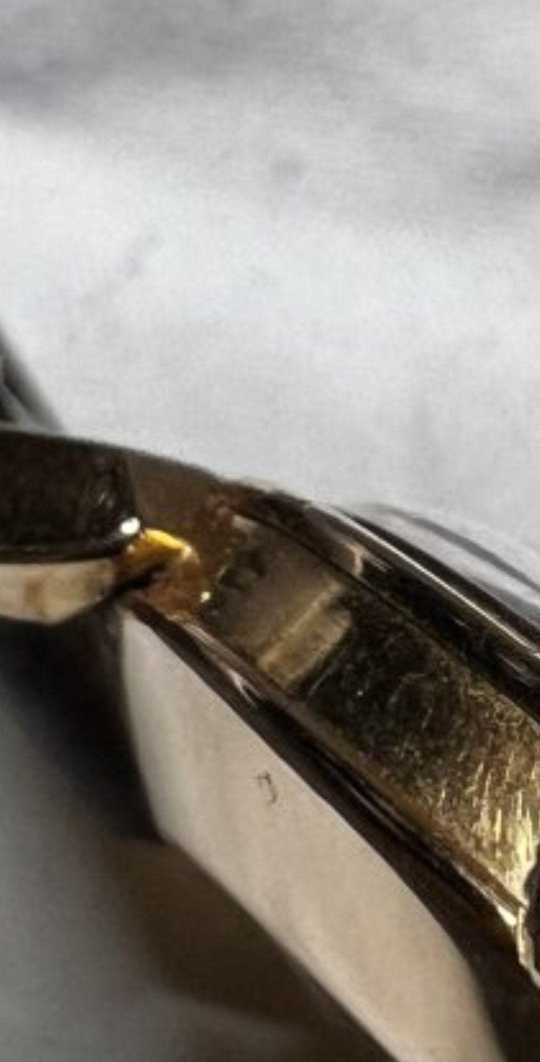

Je vous envoie une photo plus précise de la "marque" où Cristos71 a zoomé dessus
4
Good evening, Peemacgee and Cristos71, thank you for this information. Indeed, from what you tell me and given its history, it is very likely of French production. I am sending you a more precise photo of the "brand" where Cristos71 zoomed in on it
Assuming you are correct, you will need the serial number from the movement to determine an approximate manufacture date. Omega will not have records regarding French made watch cases.
