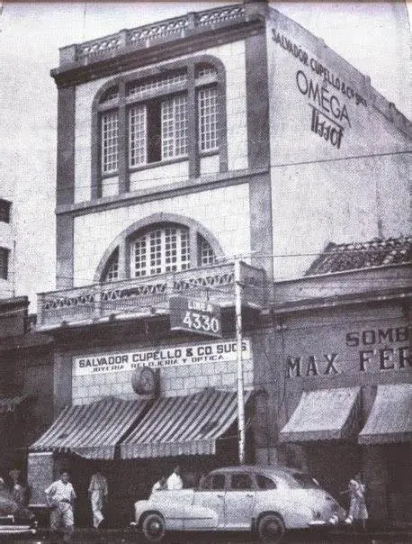

Salvador Cubello still exists:
salvadorcubello.com
from there:
En 1950 la casa Omega de Suiza y su filial Tissot, le dieron a esa joyería la representación oficial de sus productos para toda Venezuela, y para atender esta nueva actividad se funda en Caracas la empresa “Salvador Cupello C.A.”, que inicialmente se radicó en la esquina de Bucare a Maderero, No. 198, oficina 8, y que luego, en 1952, se mudo al edificio José Mendozza, en la esquina de Gradillas a Sociedad, al lado de la Plaza Bolívar, adonde funcionó durante 50 años.
Y en el año 2001 Salvador Cupello C.A. se muda a su sede actual, en el Centro Empresarial La Pirámide en Prados del Este, PH-502. Durante más de 120 años Salvador Cupello C.A. ha trabajado en el ramo de la distribución y servicio técnico de importantes marcas de relojería, como Audemars Piguet, Jaeger Lecoultre, Omega, Tissot, Raymond Weil, Nivada y Spazio 24.
