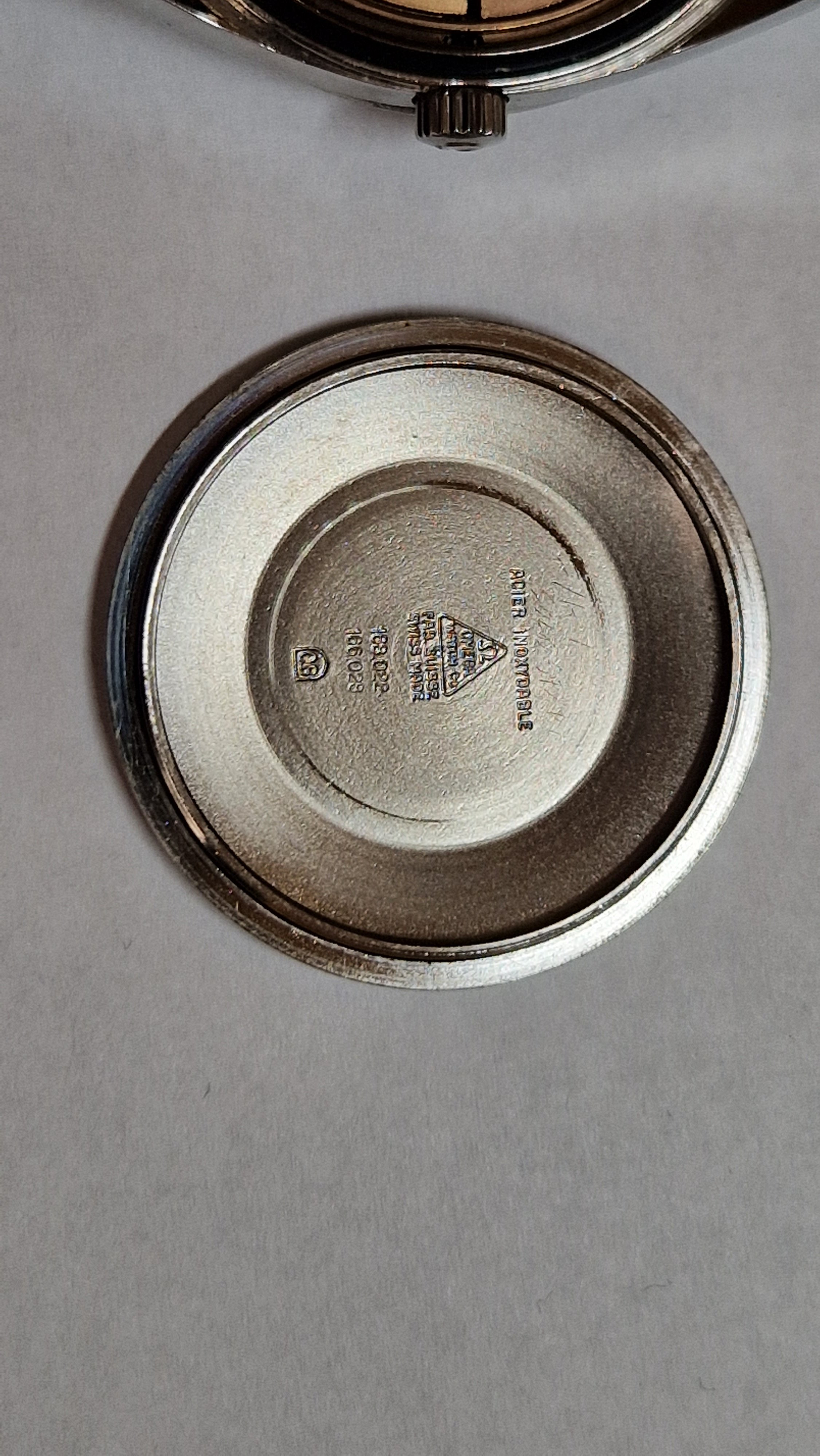

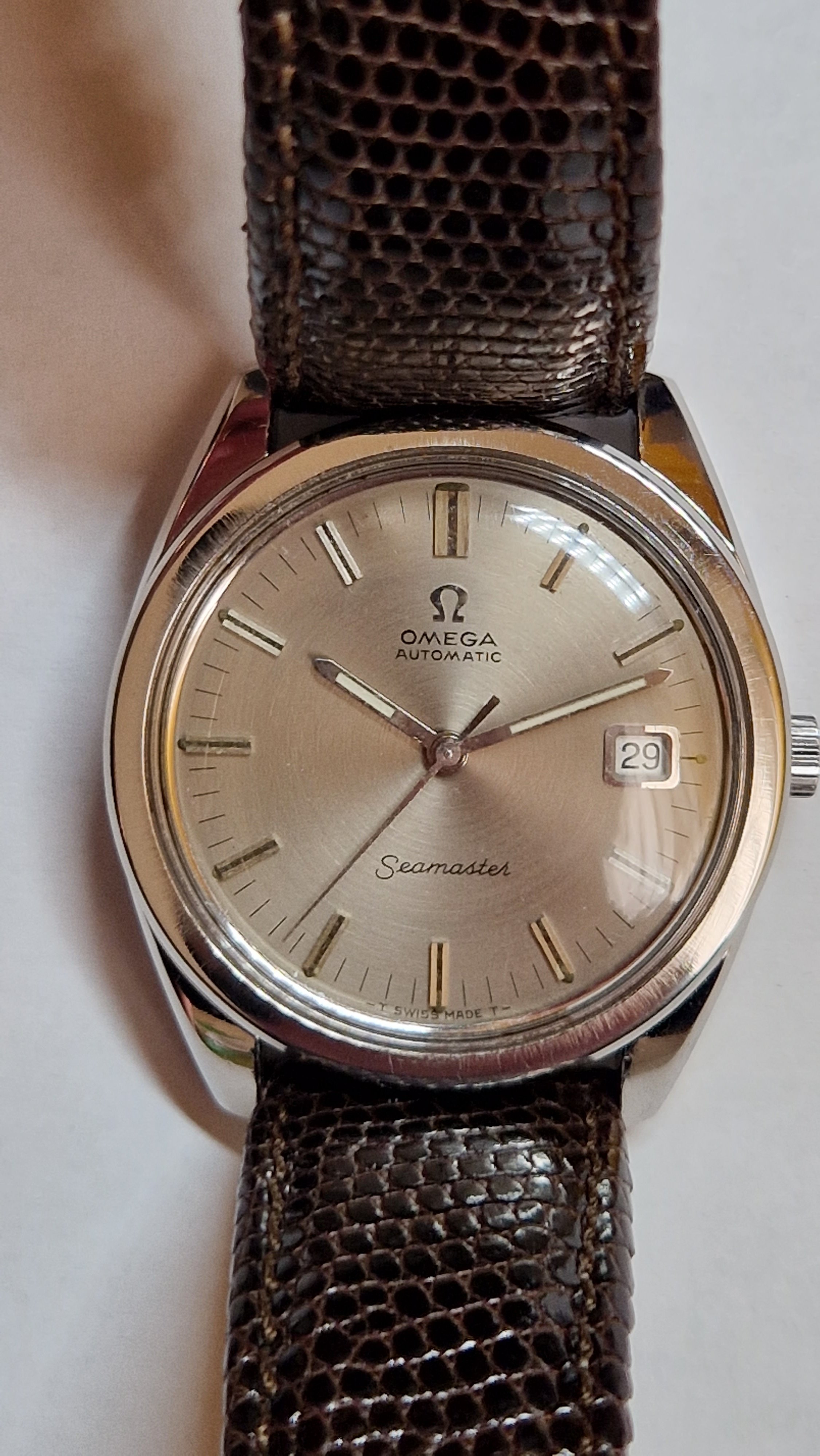

Buongiorno a tutti,
Possiedo questo seamaster fine anni 60 con calibro 565.
Avrei bisogno di foto del catalogo dell'epoca o comunque informazioni inerenti alla referenza un pò strana perché sul fondello riporta 166.029 e 188.022.
Grazie per l'aiuto!

Omega often used the same case style for different models.
In this case (pun 😁), the numbers mean:
1 - Gents watch.
6 - Self-winding centre seconds.
6 - Water -resistant calendar.
or
1 - Gents watch.
8 - Electronic Chronograph. 😕
8 - Water-resistant Calendar Chronometer. 😕
However, based on the above, I think we need to see clear hi resolution pics of the numbers.
