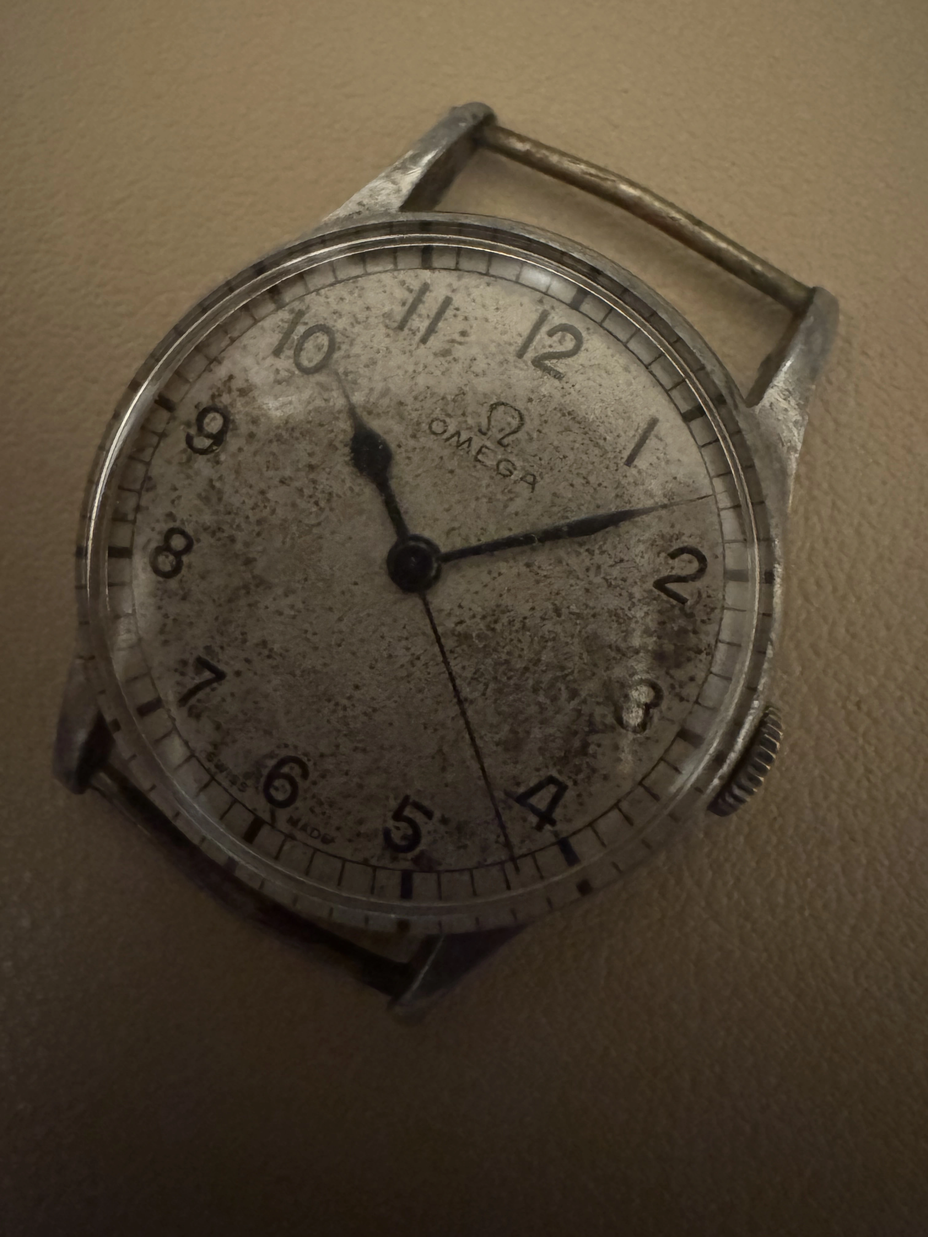

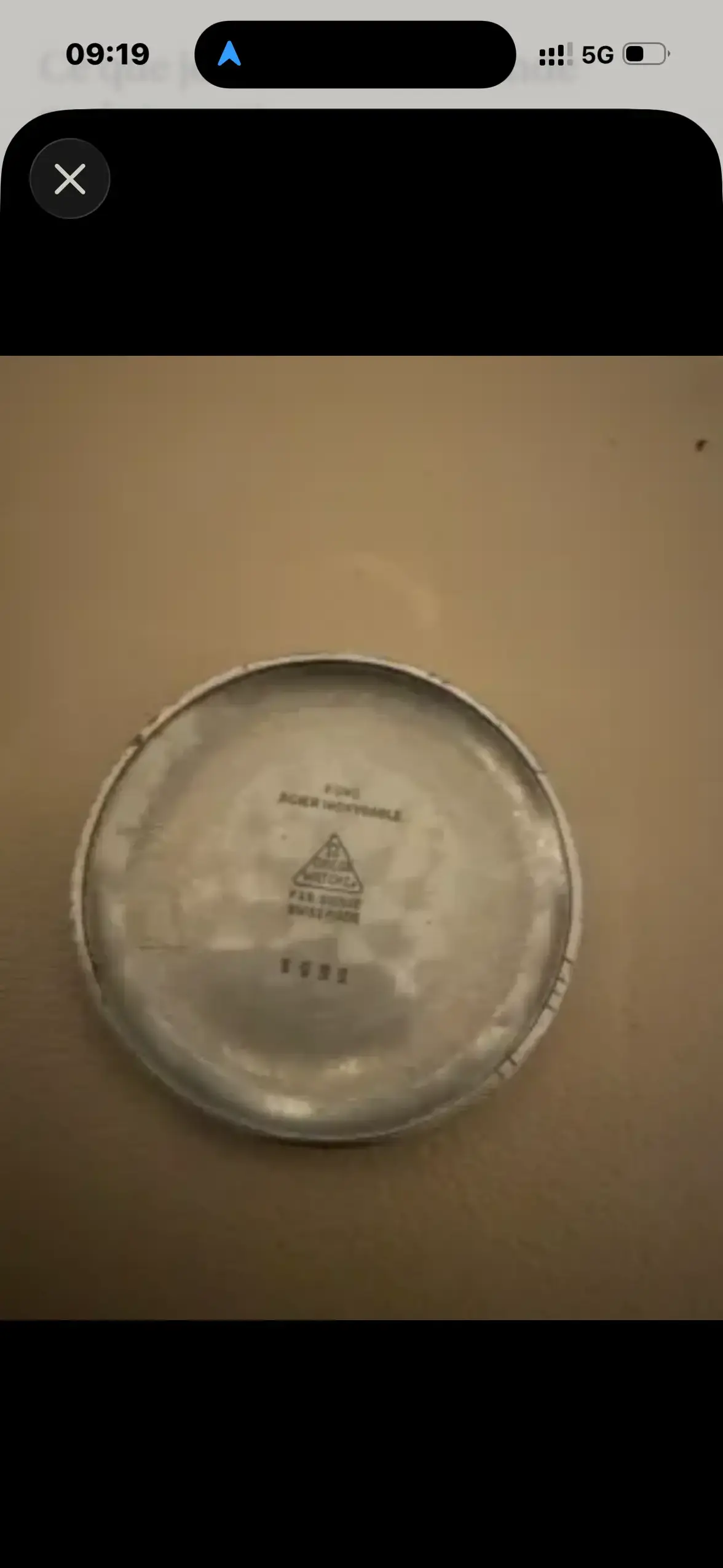

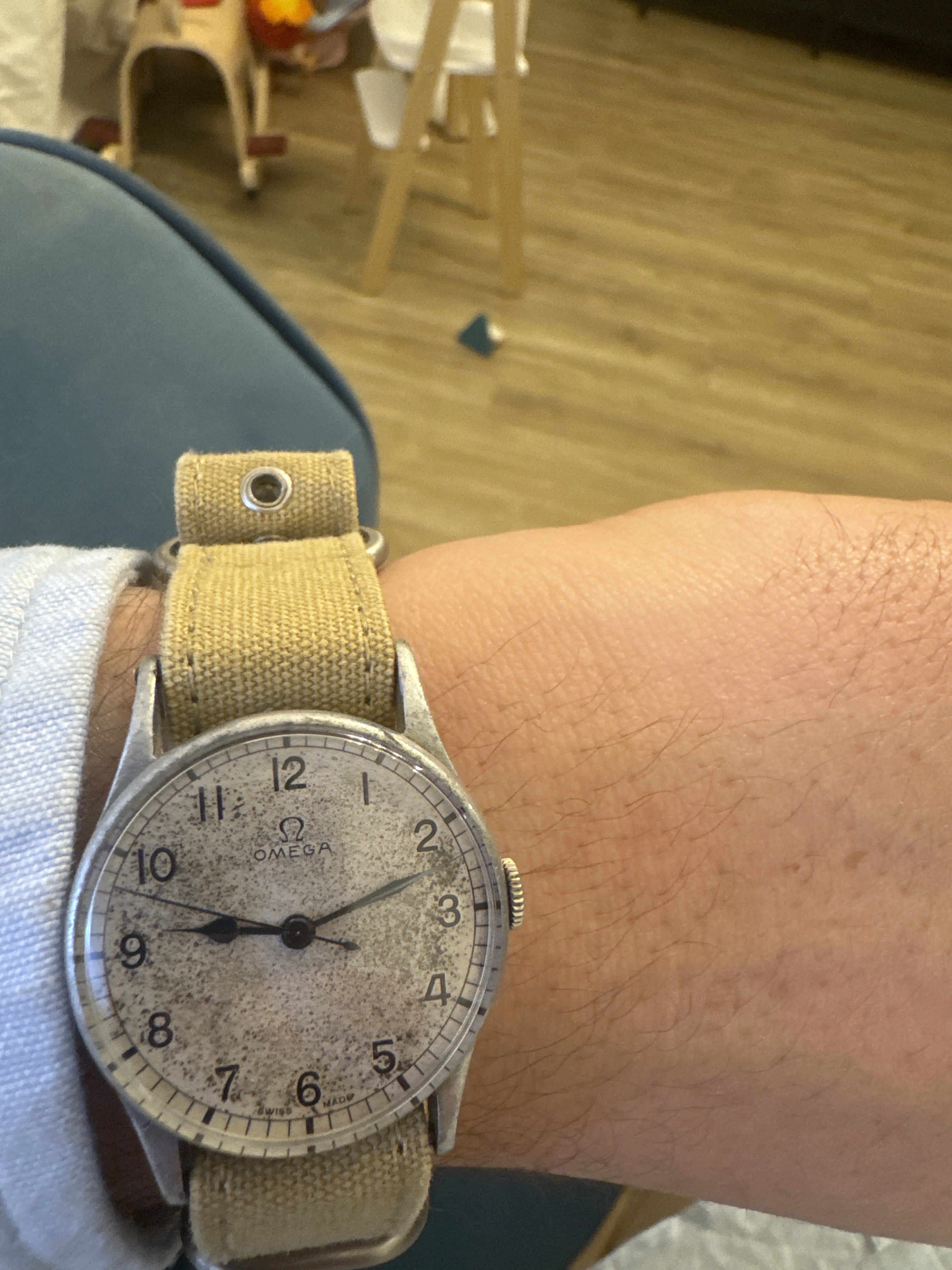

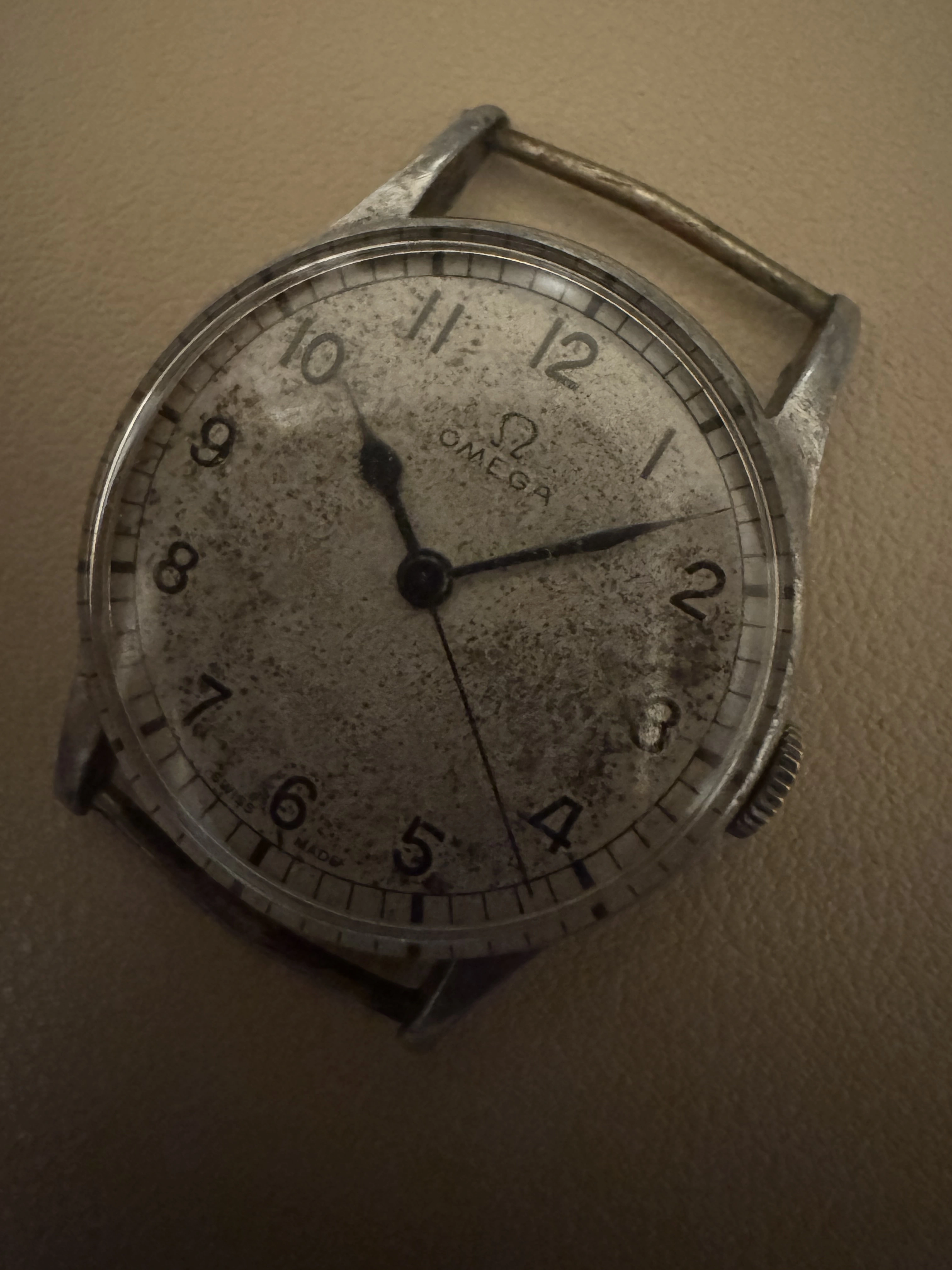

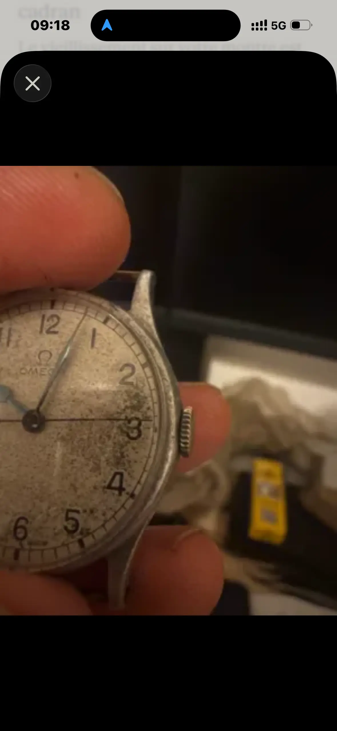

Hi everyone,

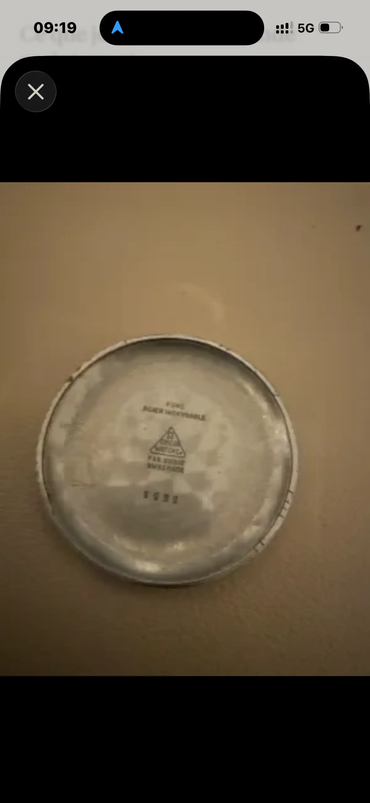

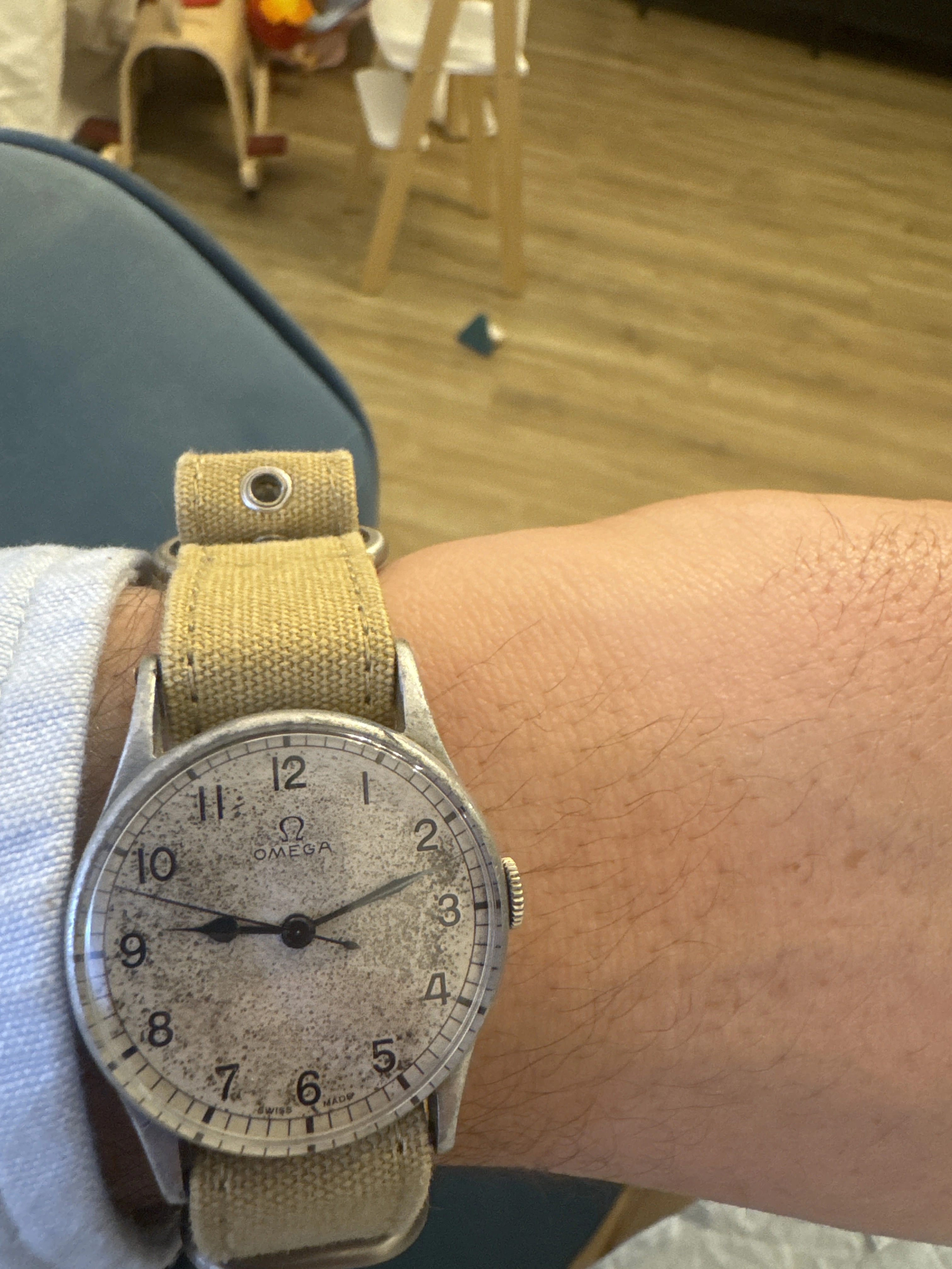

I recently purchased a vintage WWII-era Omega watch on Chrono24 and I’m hoping the community can help me authenticate it.

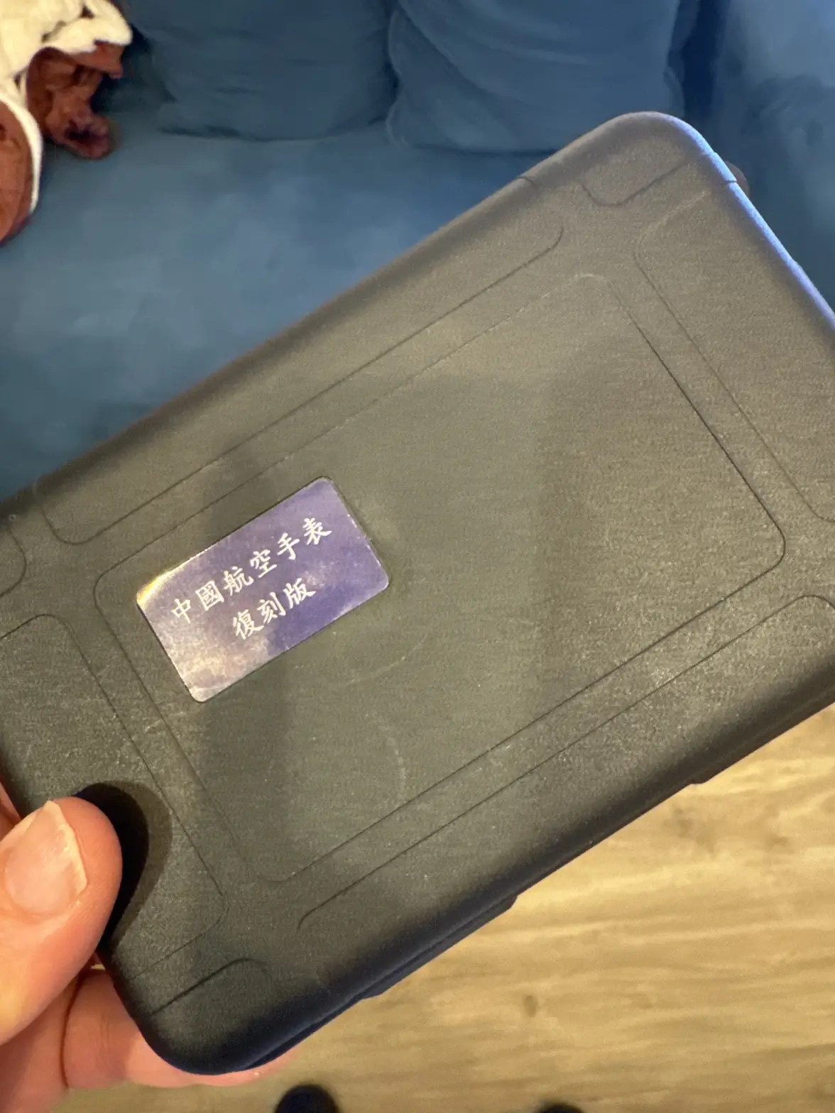

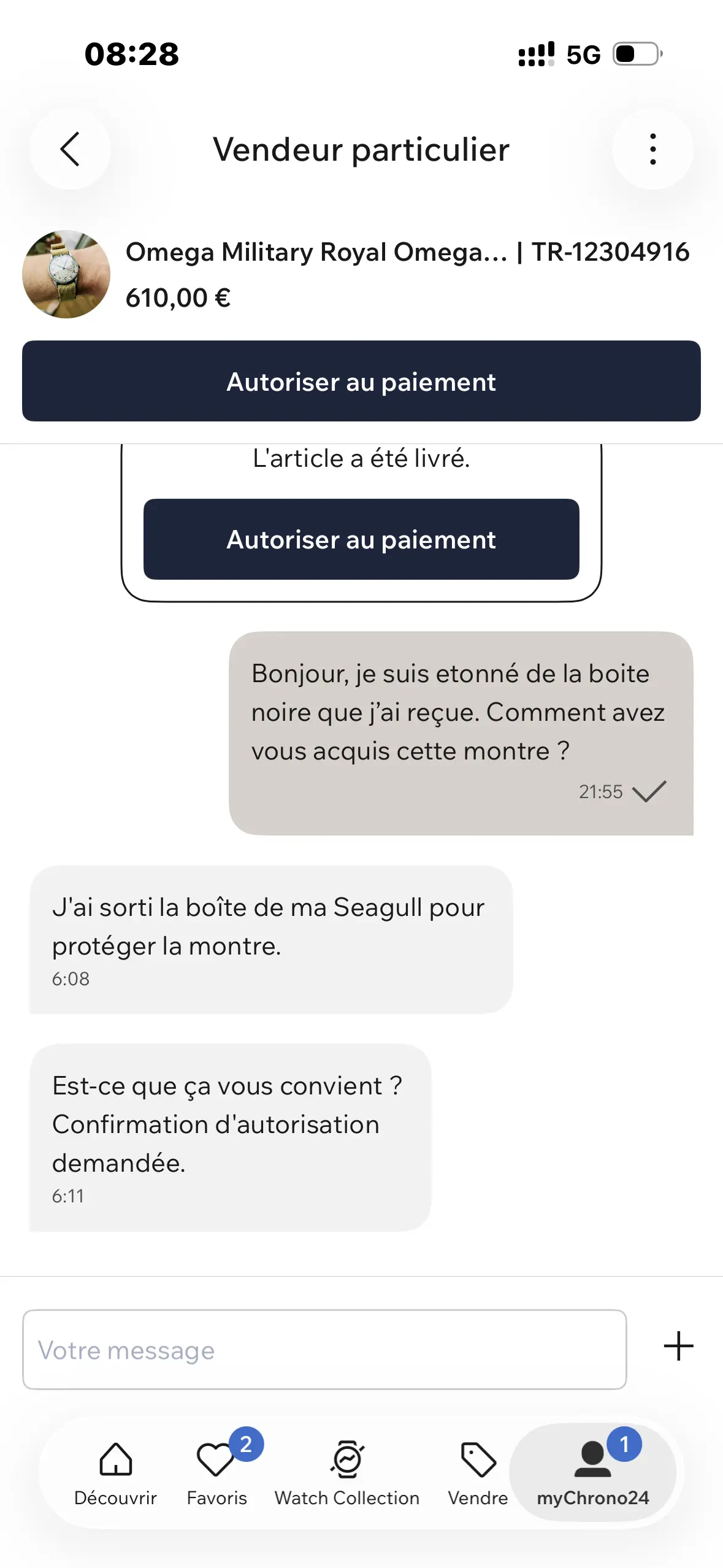

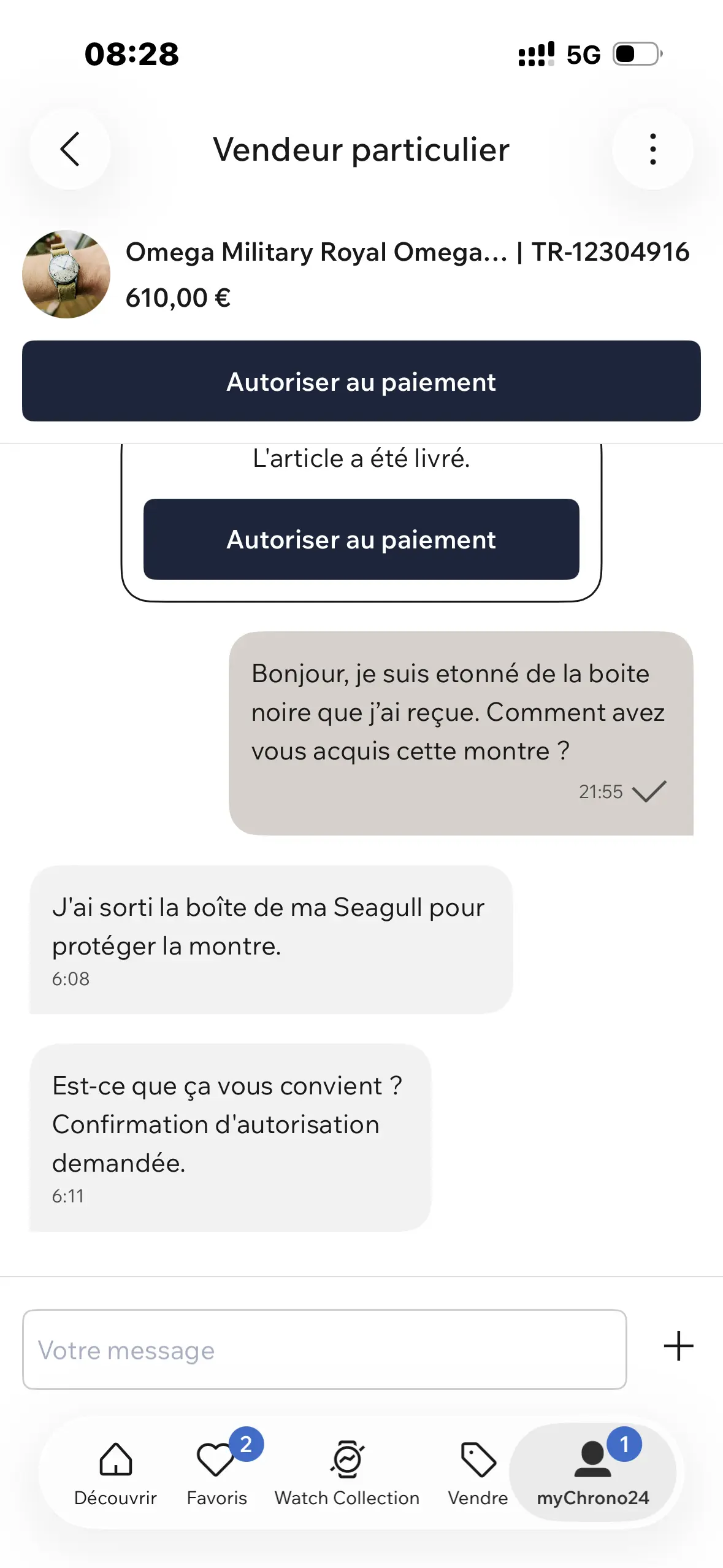

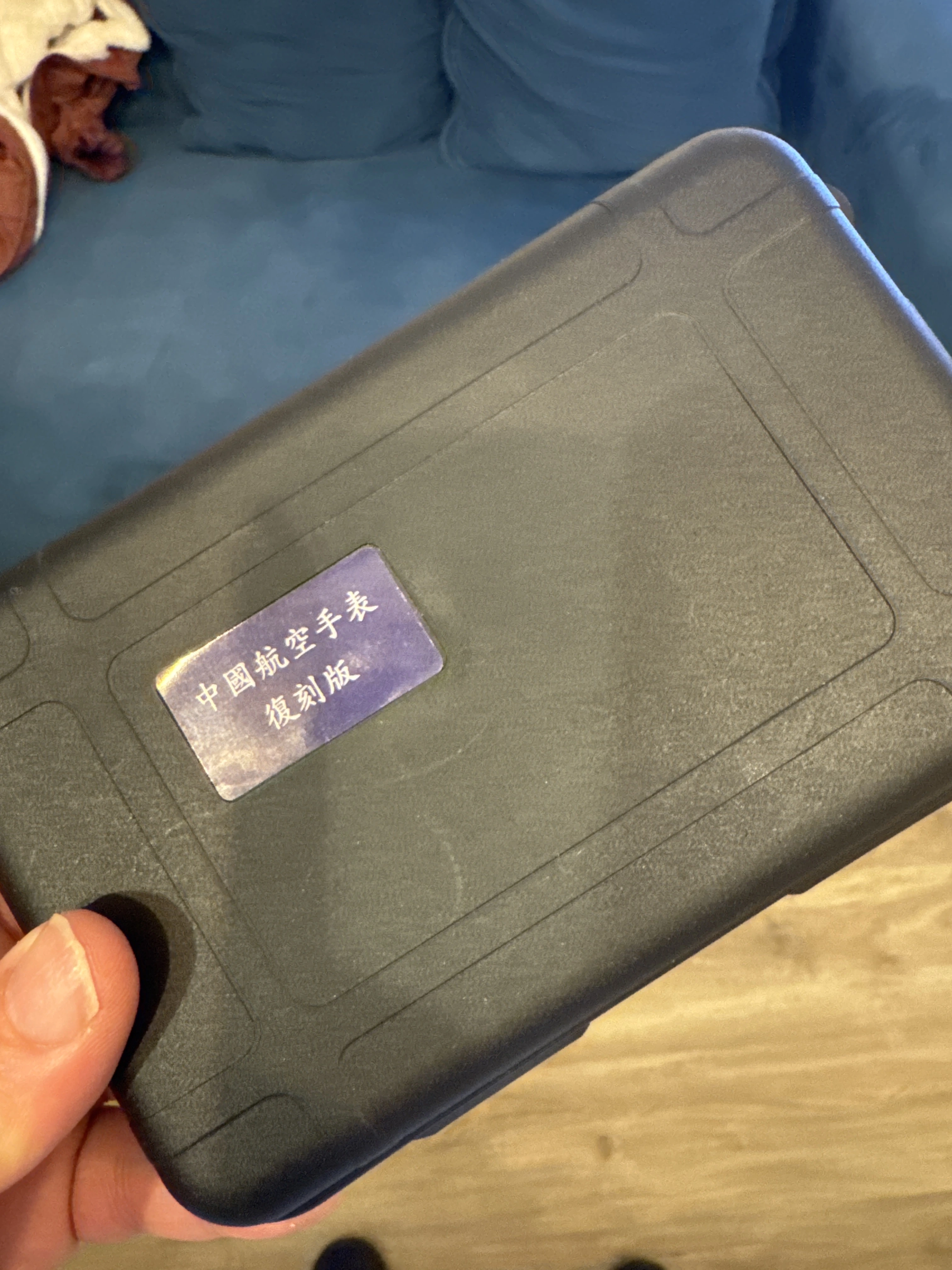

My main concern is that the watch arrived in what appears to be a Chinese-made box, which doesn’t seem right for a piece of this age and origin. This has raised some doubts about its authenticity.
I’m attaching photos of:

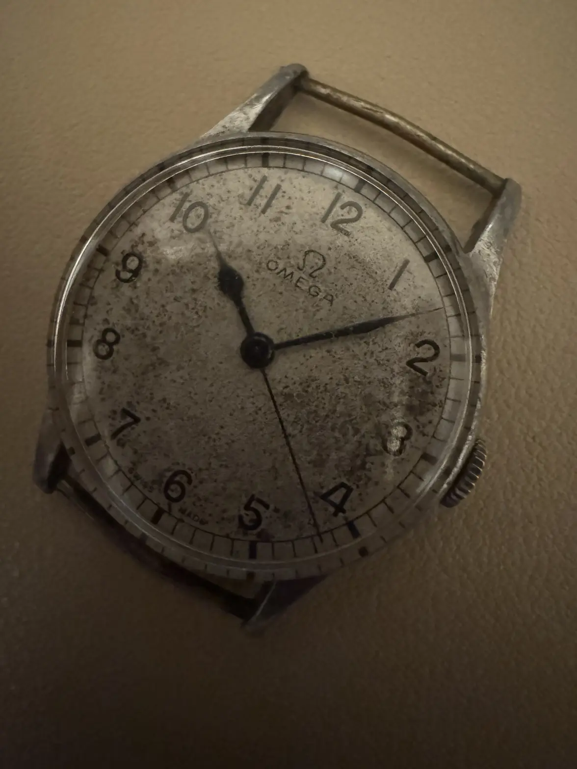

∙ The dial
∙ The caseback
∙ The movement
∙ The serial number
∙ The box it came in
Could anyone with experience in vintage Omega pieces help me determine if this is genuine? Any red flags or green lights based on the photos would be greatly appreciated.
Thanks in advance for your help!

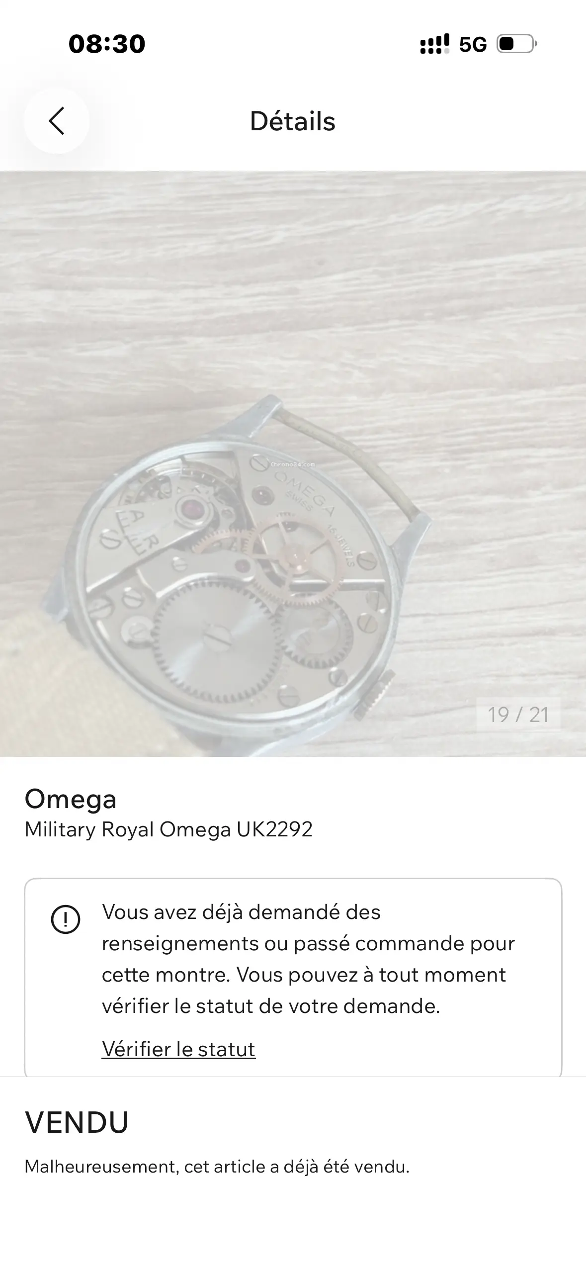

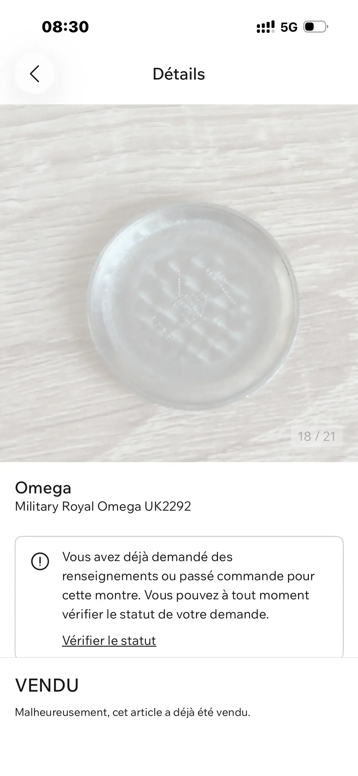

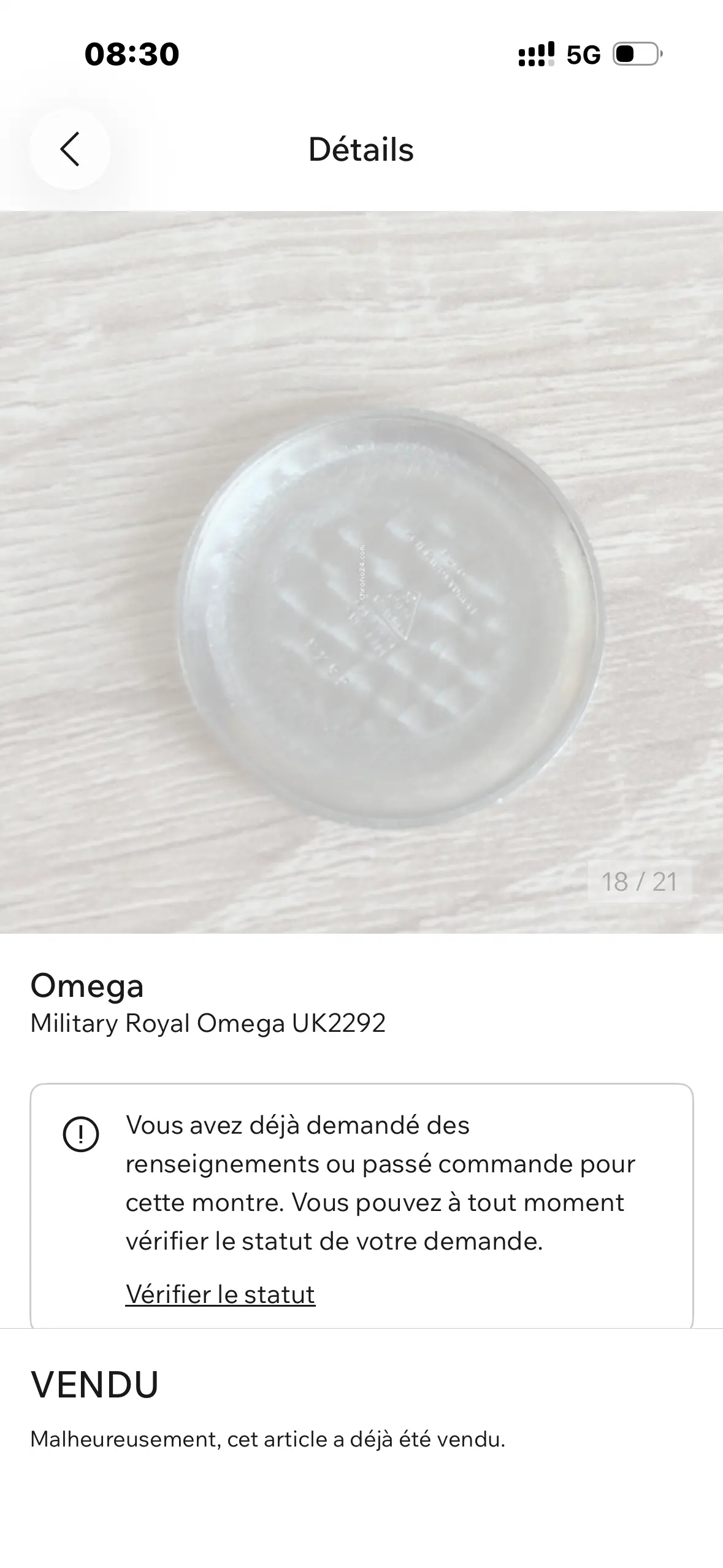

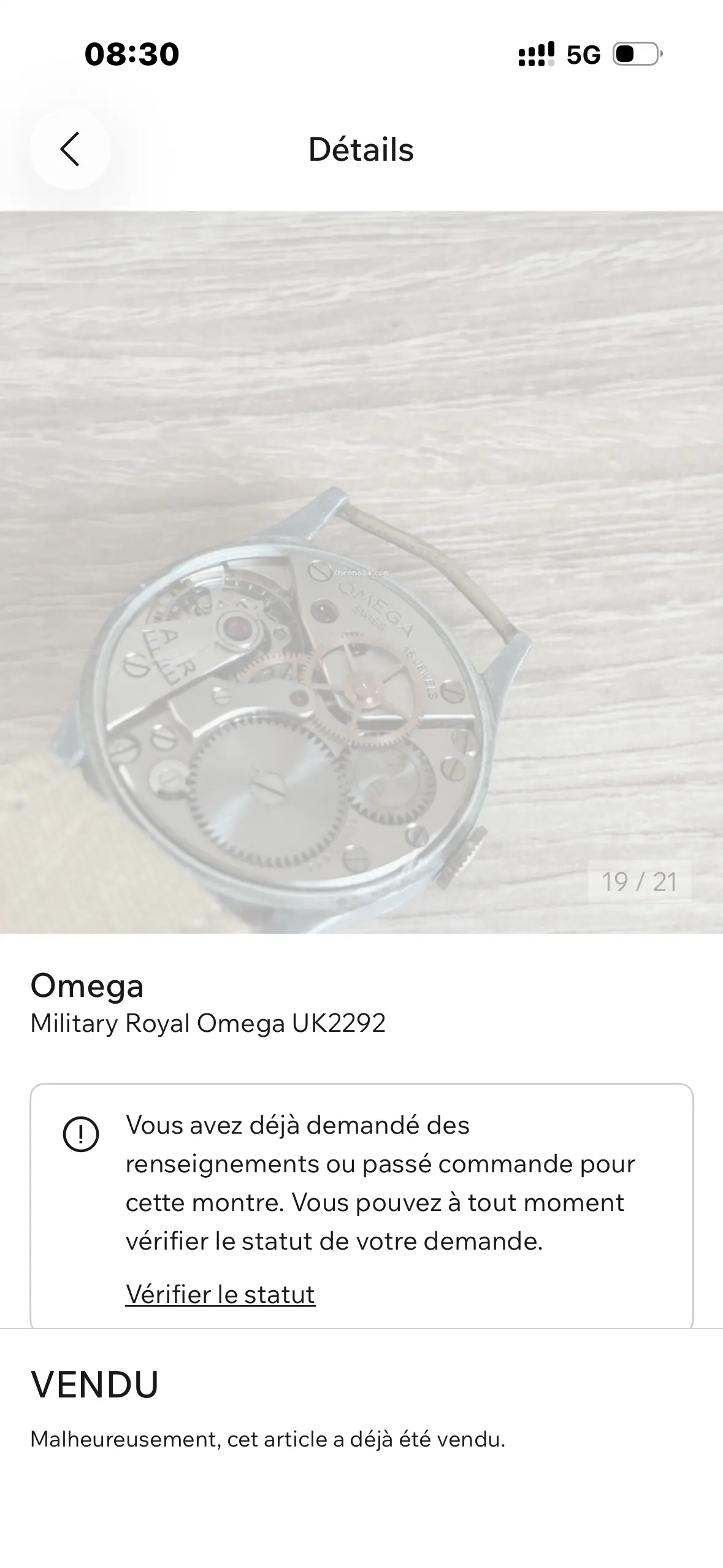

I opened th Watch and the moovement is identical to the post on chrono 24:
Ceci est un texte traduit automatiquement :
Pièce rare d'Omega produite à l'origine pour le gouvernement britannique, référence UK2292 avec boîtier en alliage de magnésium, calibre 30T2SC, état d'origine, jamais restaurée, mécanisme en bon état de fonctionnement.
Les montres réf. 2292 fournies à la Royal Air Force étaient généralement codées par le ministère de l'Air avec une numérotation militaire sur le dos extérieur. Si certains exemplaires de ces modèles ont vu leurs marquages effacés, d'autres, comme la montre présentée ici, n'ont jamais été gravés. Comme c'est le ministère de l'Air qui codait les montres, la raison pour laquelle certaines n'ont pas été gravées n'est pas certaine - peut-être certaines ont-elles dû être remises au personnel de service avant de pouvoir être gravées.
Dimensions
33 mm de diamètre hors couronne
43 mm de longueur, cornes comprises
12 mm d'épaisseur au centre du verre
18 mm de largeur de bracelet/épaisseur des cornes
Texte original :
Original Omega rare production of this piece for the British Government, reference UK2292 with magnesium alloy case, Caliber 30T2SC, original condition, never restored, mechanical good working.
Ref. 2292 watches supplied to the Royal Air Force were usually coded by the Air Ministry with military numbering to the outside back. While some examples of these models have had their markings erased, others, such as the present watch, were never engraved. As the Air Ministry coded the watches themselves, the reason that some were not engraved is not certain - perhaps some had to be released to service personnel before they could be engraved.

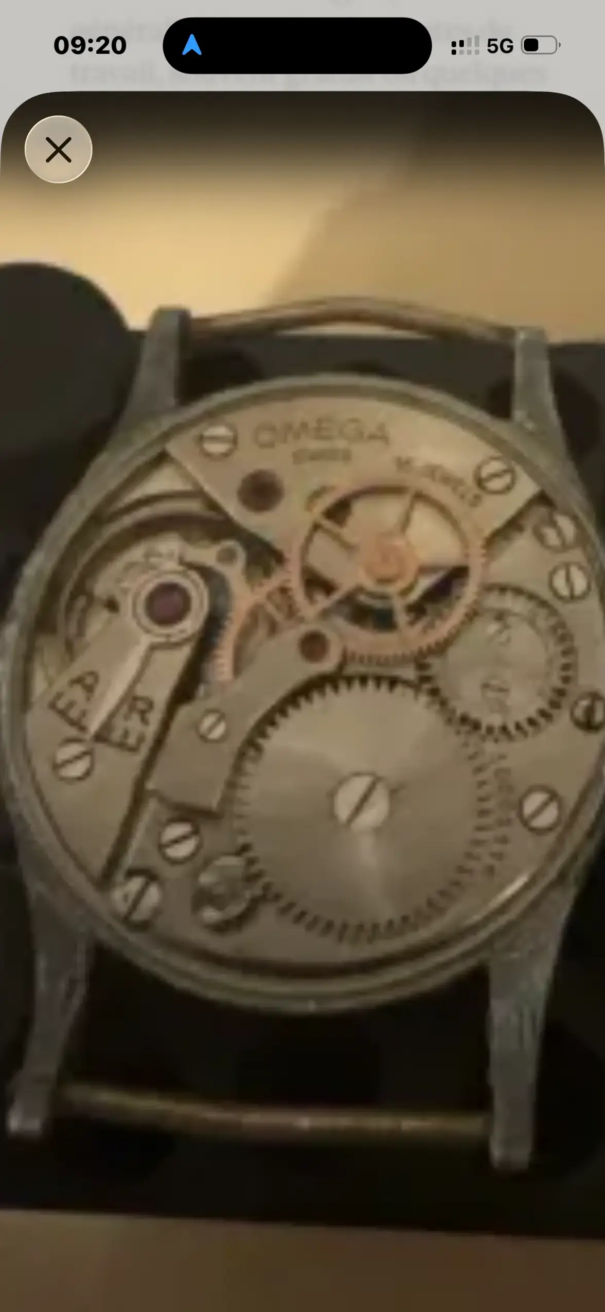

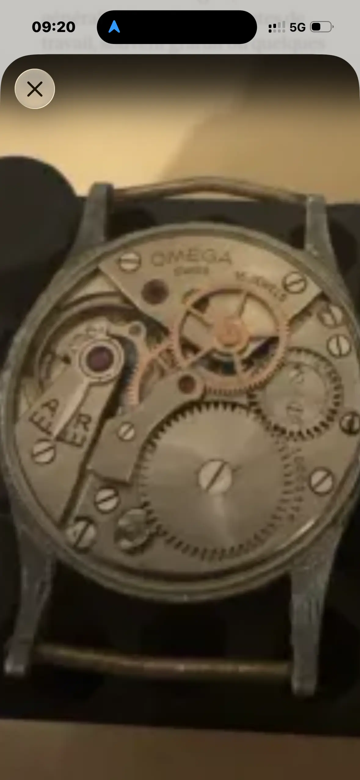

Le mouvement porte clairement “OMEGA SWISS - 16 JEWELS” gravé sur le pont, c’est la signature correcte d’un vrai calibre Omega
∙ La finition et l’architecture sont cohérentes avec un vrai 30T2 SC - les ponts, les vis, la roue de centre, tout correspond visuellement
∙ Le numéro de série visible : 10005114 - le numéro 10 000 000 correspond à l’année 1944 , ce qui est parfaitement cohérent avec une montre militaire RAF de la Seconde Guerre mondiale

From the photos the watch appears to be genuine.
The "Chinese" box is simply something the seller packed the watch in for safer shipping, I'd be happy if all watches I receive came that well protected.
