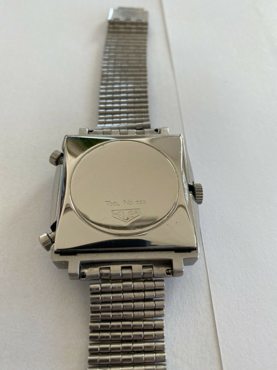

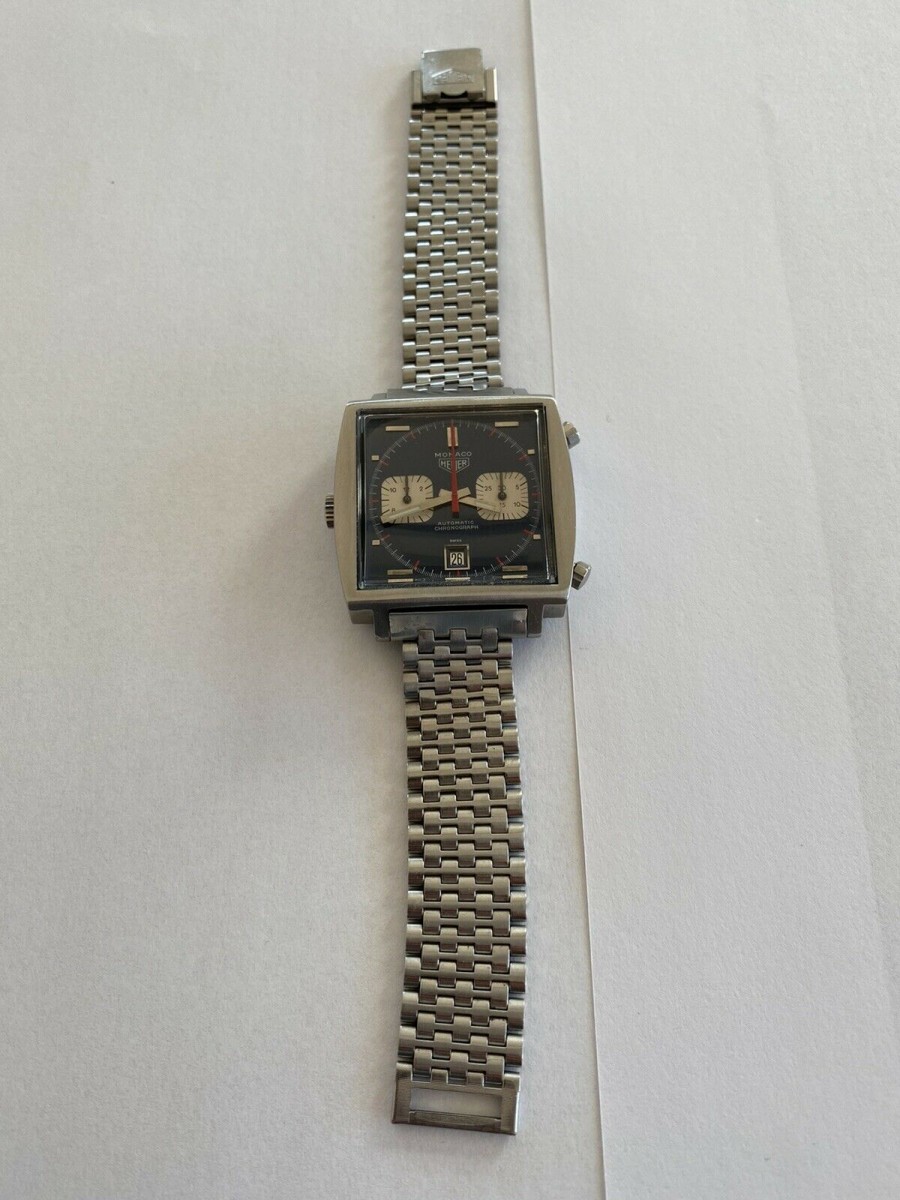

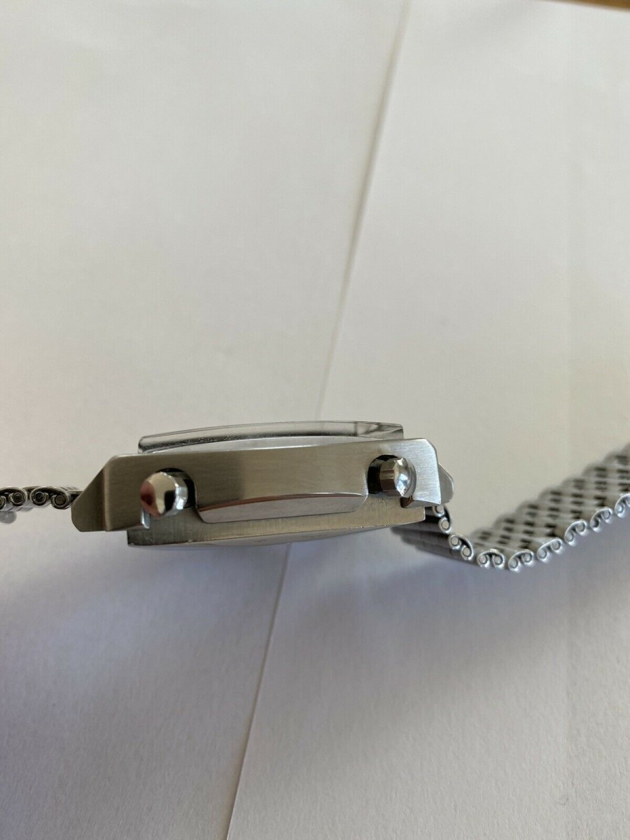

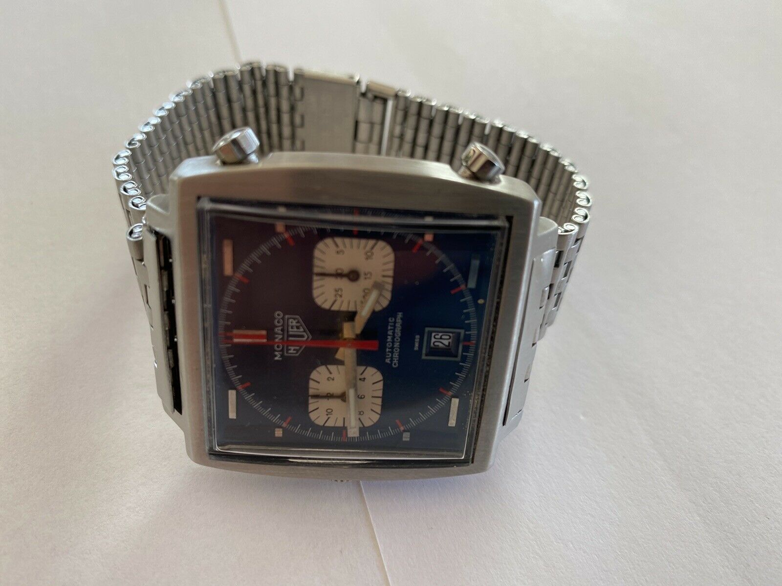

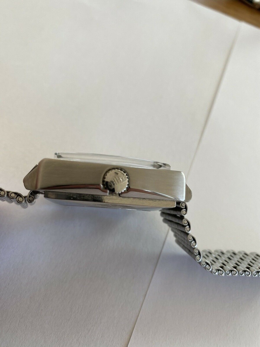

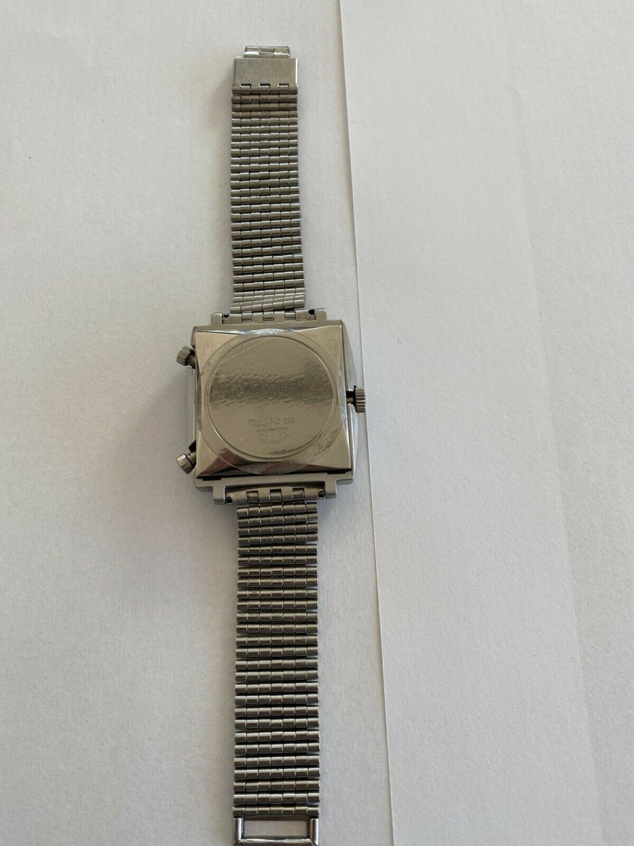

Hallo, ich beabsichtige angefügte Heuer Monaco 1133B Transitional zu erwerben, welche generell als sehr rares Modell gilt. Wie schätzen die Experten unter euch die Uhr ein? Wäre ein Privatkauf und ich möchte vorsichtig agieren. Es soll alles original sein und lediglich das Glas wurde durch ein Original-Glas ersetzt. Wäre für Einschätzungen sehr dankbar! VG, Thomas

Could use larger photos, but the case looks polished and the hands probably relumed. Otherwise, it looks like an OK enough example of a 'Transitional' model. Ask the seller for more photos of the case from many angles, closer photos of the dial, and the serial number between the lugs.
