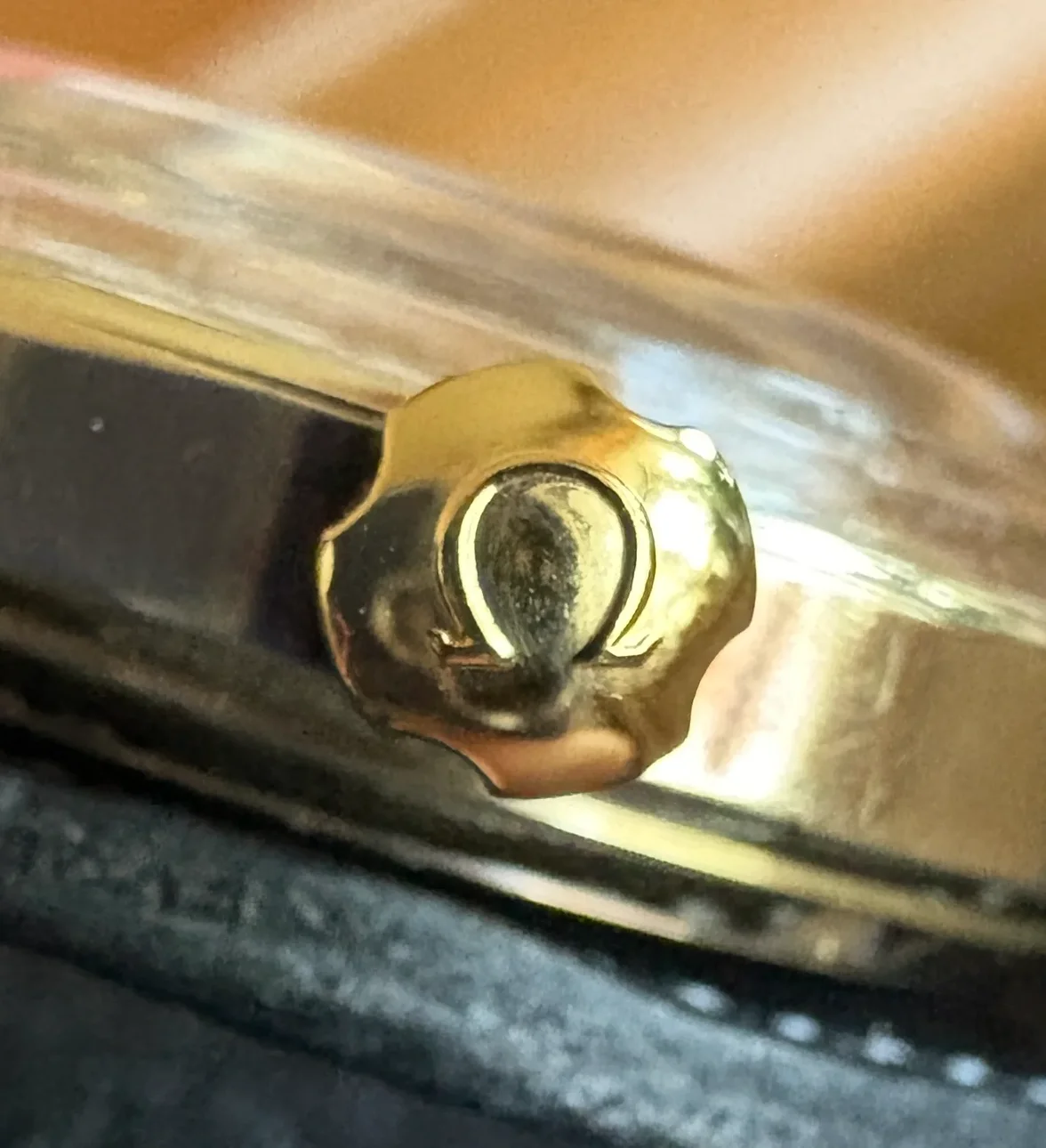

Hello everyone,
I would really appreciate it if you could share your knowledge with me.
My Seamaster (Ref. 2577) came with the clover crown shown in the photos when I purchased it. Is this crown original to the watch from around 1952? Or is it a later Omega service replacement part, or possibly an aftermarket/fake one? [1, 2, 3]
I would love to hear your thoughts and insights. Thank you so much!

It's definitely not period correct as it has the later logo, so likely a service crown.
I don't recall seeing fake clover crowns.

後期のロゴが付いているので、時代考証的に明らかに間違っている。おそらく軍用クラウンだろう。
偽物のクローバーの冠を見た記憶はありません。
Christos71さん、貴重なご意見をありがとうございました。「軍の王冠」というものが存在するなんて、全く知りませんでした。
いずれにしても、私の時計についているリューズは、当時のオリジナルではないようです。少し残念ですが、ぴったりとフィットしているので、このまま使い続けて楽しむことにします。

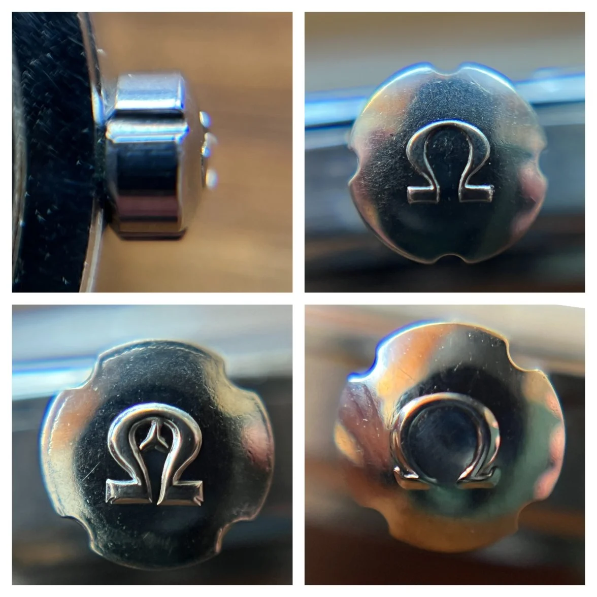

Yours is the bottom right, a service replacement, there are a few variations among those. There aren’t fake clovers around as far as we know, though.

あなたのものは右下のもので、サービス交換品です。いくつかバリエーションがあります。ただし、私たちが知る限り、偽物のクローバーは出回っていません。
MtVさん、貴重なご意見をありがとうございました。私の場合は交換部品だったんですね!
あなたの写真では、Ωマークとクローバーのくぼみが完璧にバランスよく配置されていますね。私のものはマークが少し傾いているので、偽物ではないかと思っていました。貴重なご意見をいただき、本当にありがとうございます!
