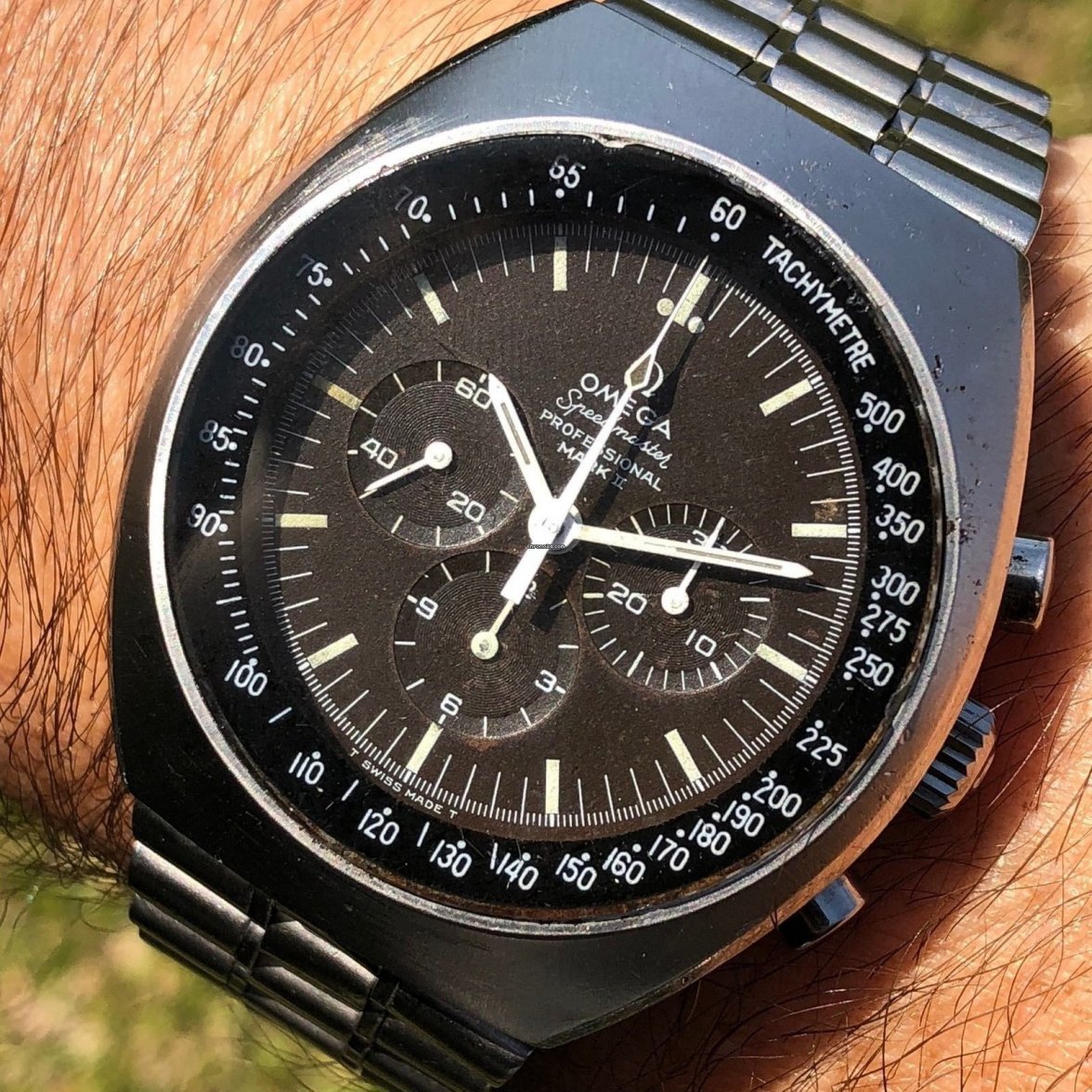

    Looking into chrono24 I found a Mark II that struck me as odd.
    The reason is that the movement serial is in the 27M range, which would point to 1968 (https://est1897.co.uk/omega-serial-numbers-how-old-is-your-omega-watch), but the Mark II was introduced in 1969.
    The lowest movement serial I've found so far for a Mark II was in the 28M range.
    Could this be a really early Mark II or was the caliber replaced?
    Please see attached:

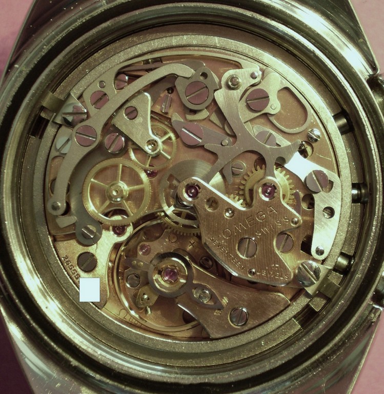

    [QUOTE = "valkyrie_rider, post: 1233119, member: 49119"] Messieurs
    En regardant dans chrono24, j'ai trouvé un Mark II qui m'a semblé étrange.
    La raison en est que la série de mouvement est dans la plage de 27M, qui indiquerait 1968 ( https://est1897.co.uk/omega-serial-numbers-how-old-is-your-omega-watch ), mais le Mark II a été introduit en 1969.
    Le plus bas mouvement de série que j'ai trouvé jusqu'à présent pour un Mark II était de l'ordre de 28M.
    Pourrait-il s'agir d'un Mark II très précoce ou le calibre a-t-il été remplacé?
    Veuillez trouver ci-joint:
    valkyrie_rider likes this.
  3. Stephane1973 May 17, 2019
    9
    4
    Bonjour je
    avoir dans ma collection un mk2 avec un nombre de mouvement: 26 millions.
  4. chipsotoole May 17, 2019
    1,061
    1,924
    MKII with a 26xxxxxx serial really? Like to see a picture of that..
  5. chipsotoole May 17, 2019
    1,061
    1,924
    oh,, and there it is..sorry..do you think it's original to the watch?
  6. Stephane1973 May 17, 2019
    9
    4
    hello
    yes I think. a
    model to deliver in 1969 and probably manufacture in 1968 (also with old parts stock)
