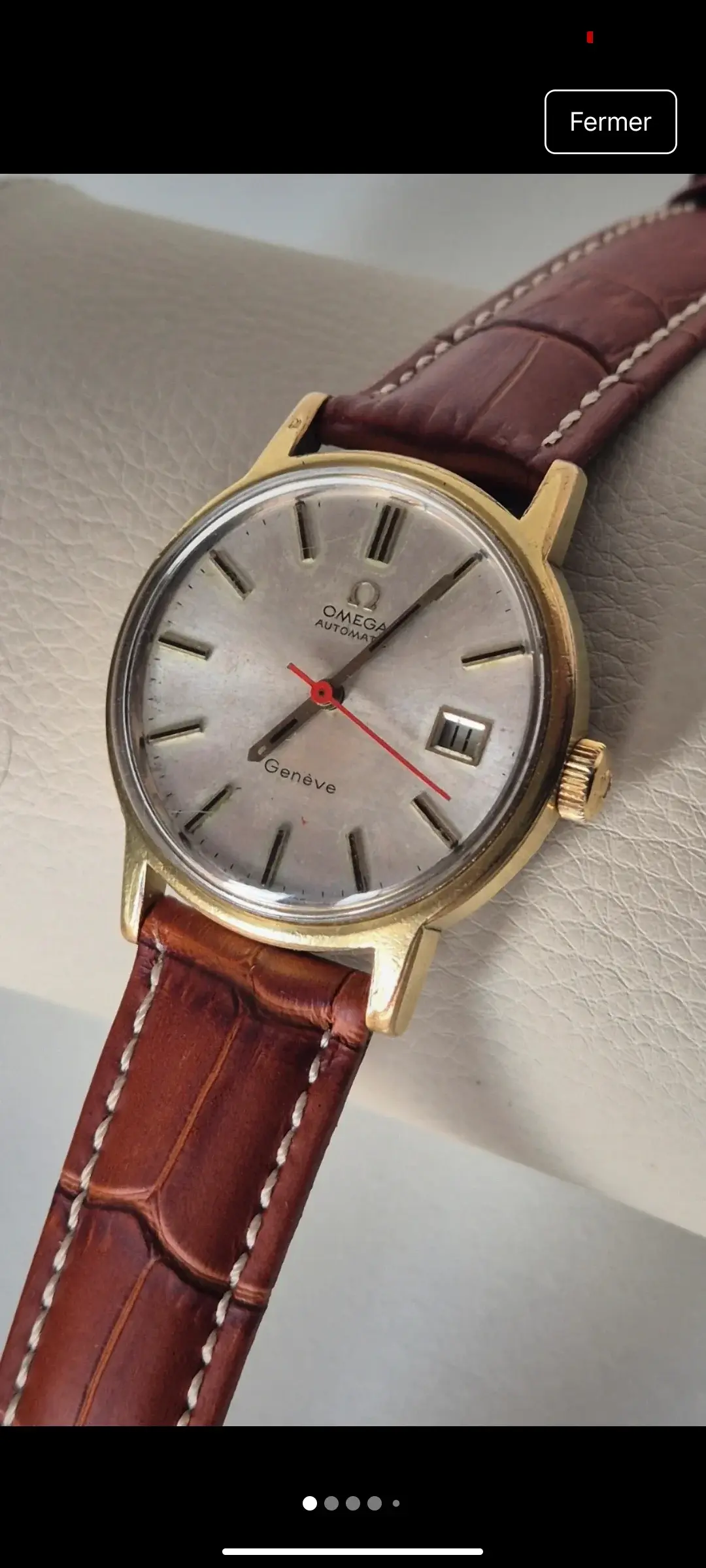

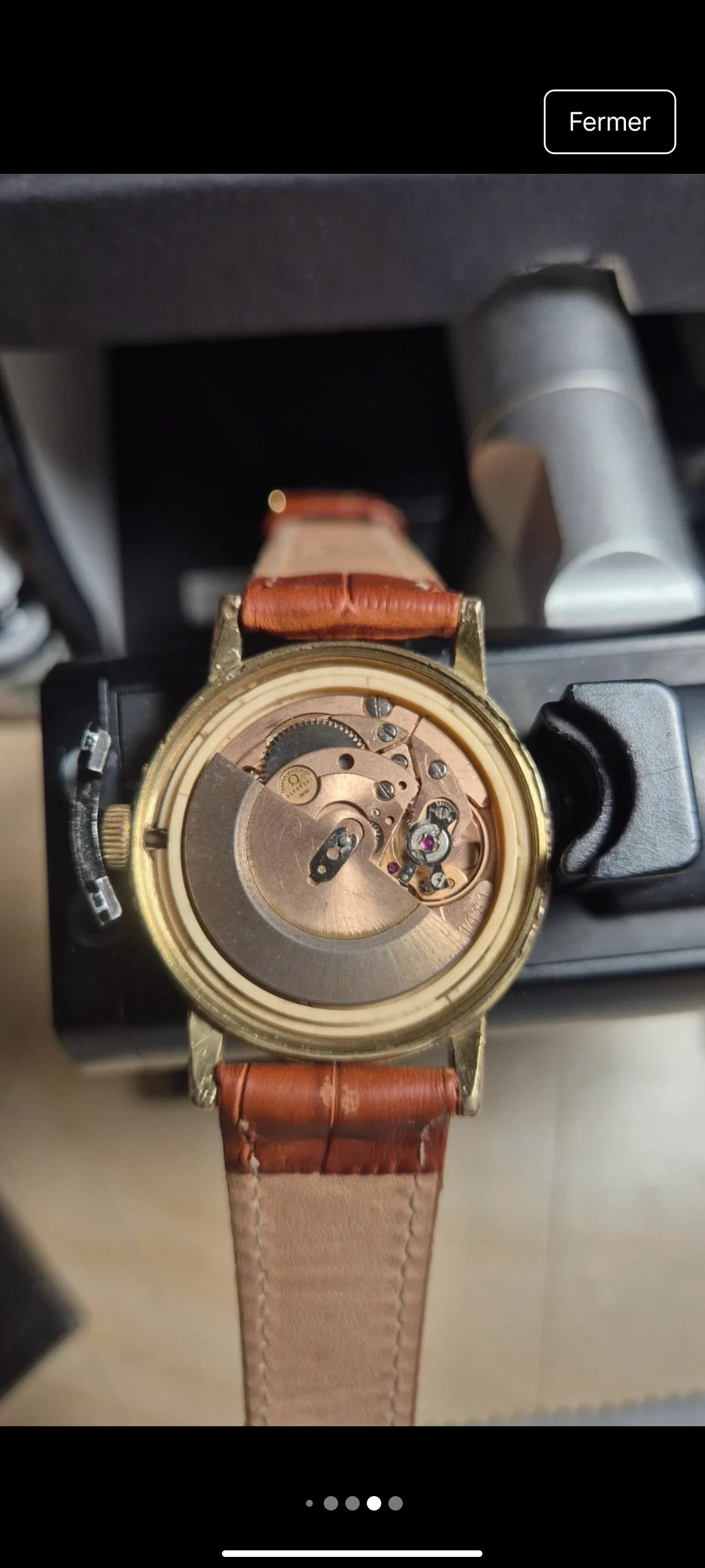

Je suis nouveau dans le monde horloger et j'aimerais me faire plaisir avec une belle montre
J'ai trouvé quelques oméga qui m ont fait de l'oeil dont celle ci
Ele me semble pas très chère au vue de l'état
Bonne affaire ou fake senti a des kilomètres ?
Mrci d'avance

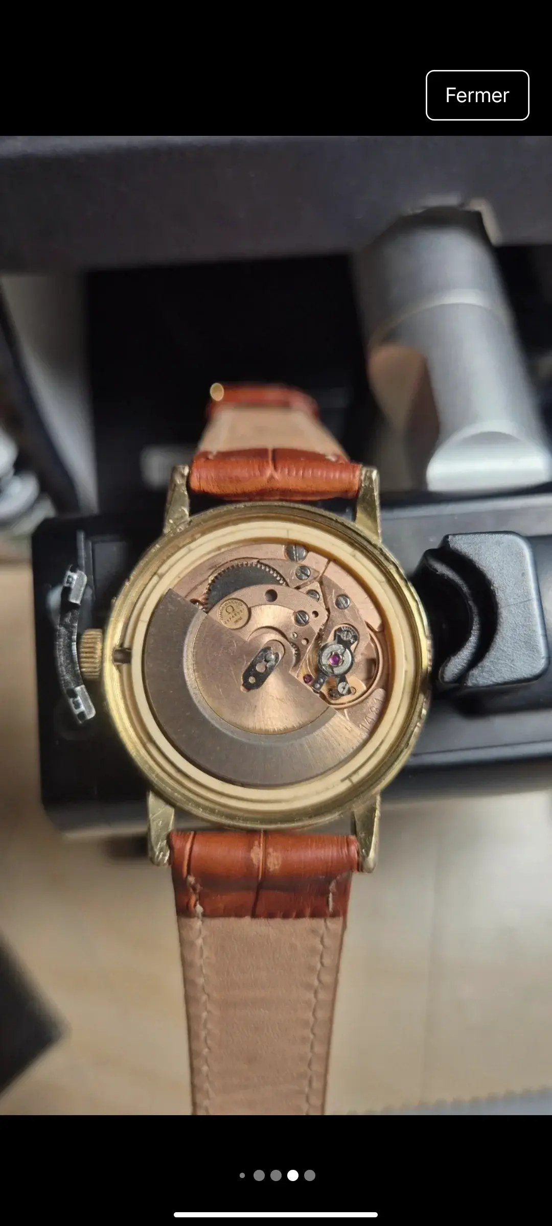

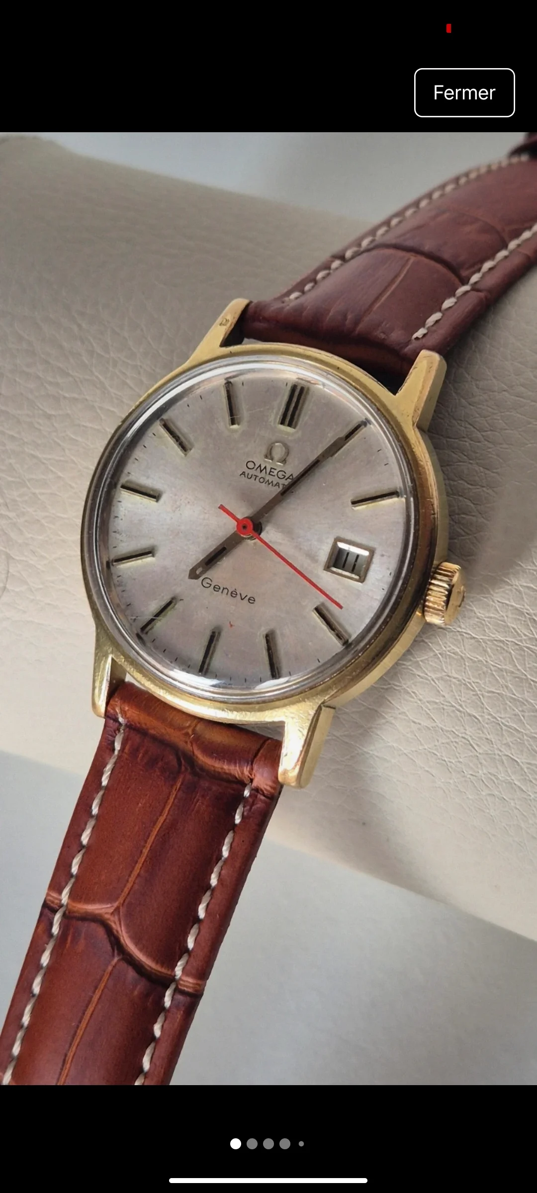

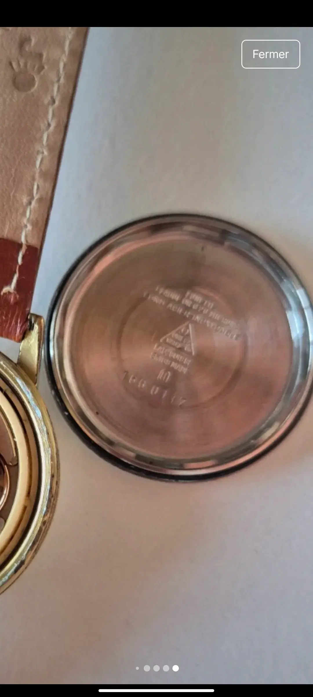

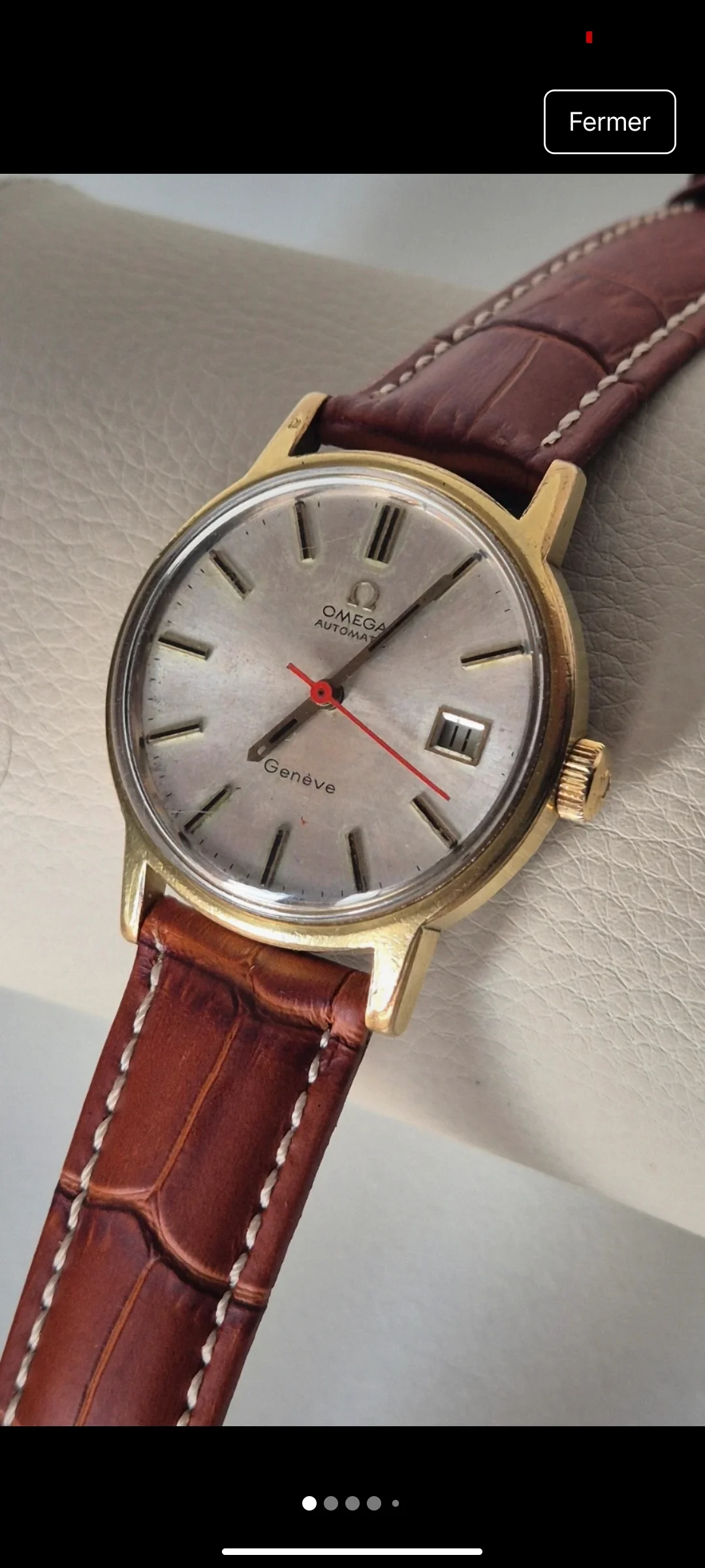

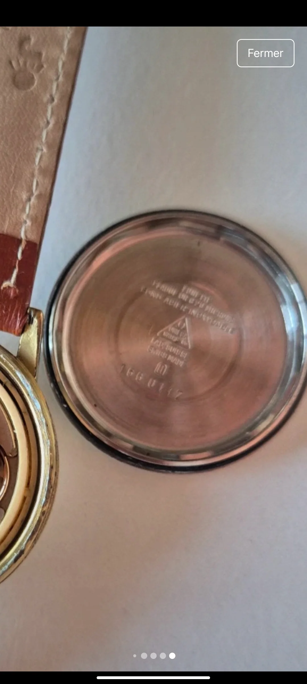

The Forum operates in the English language but, to answer your question, forget about this watch.
The dial is badly damaged and missing second markers, an easy spot, and the red second hand is completely wrong and the case is damaged.
13,326
23,138
Real but wrong second hand and overall a dog of a watch.
