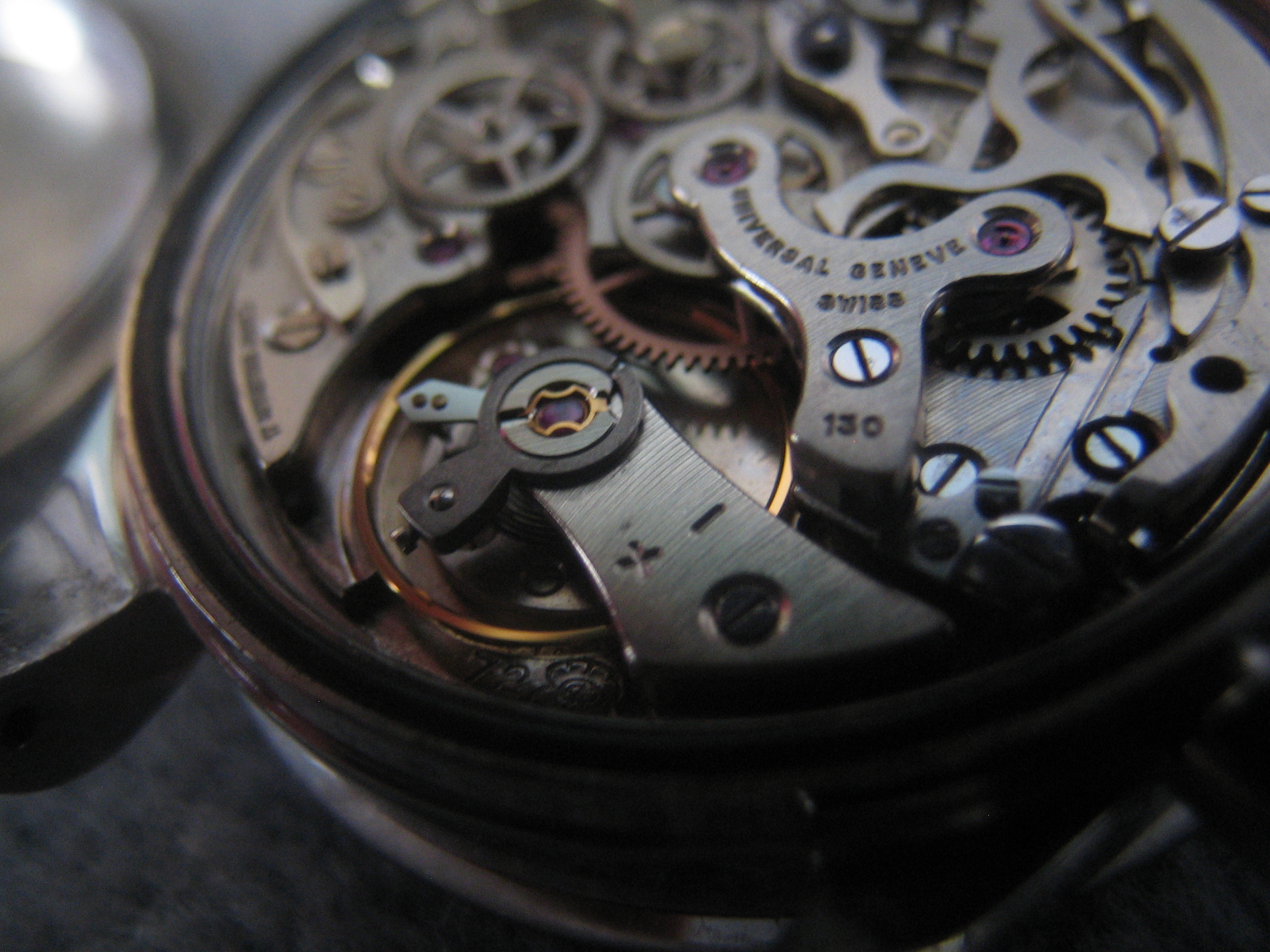

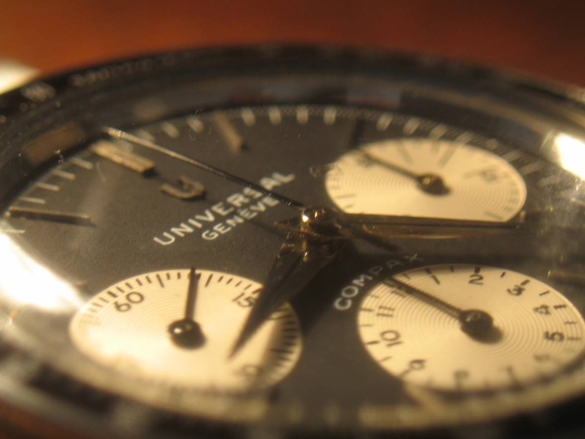

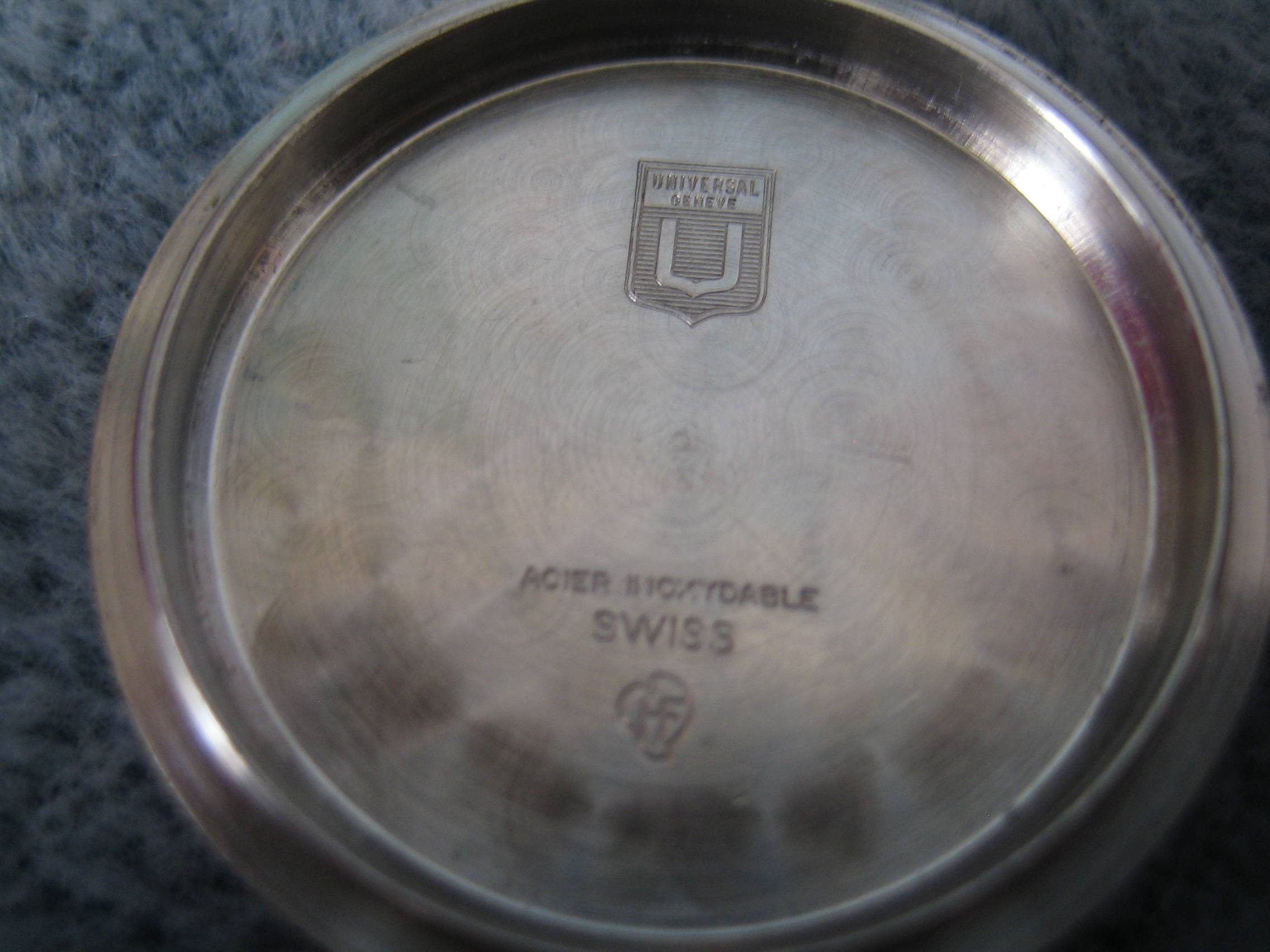

    I believe I have one of the first versions of the UG Compax with dauphine hands and 130 movement (breguet hairspring).
    I think it may be transitional but I am unable to confirm it. I cant see a serial of model number on back it may have been polished off. have a question regarding the dial and would like an expert opinion or help in identifying this model, year of issue and serial number range.
    The guesstimate from a UG collector was 1962 with a serial of 2.2 - 2.3 million.

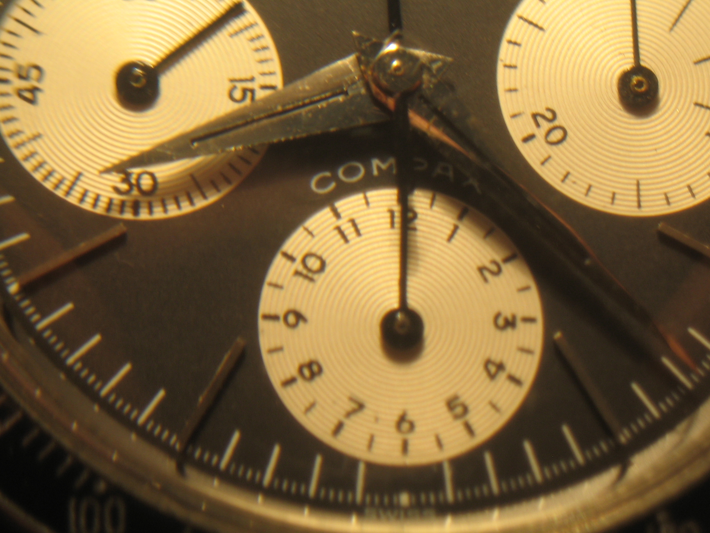

    The number 9 on the hour register (bottom register) seems to be different to the style that I have seen on most UG's. Is there a way of determining if a dial has been re-done ?
    thanks in advance ...

    Buba, lo hai tovato, sapevo che lo trovavi ... Quindi e referenza 22706/1 che lo mette nell' anno 1962 (uno dei primi compax nuovo stile). Le sfere sembano diverse e stanamente la lancietta secondo e nero come il mio. volevo sapere se la font dei registri corrisponde ...
    buba, you found it ... I knew you would. So the reference is 22706/1 which places it around 1962 (transitional compax). the hands look different (hour and minute), strangely the chrono second hand is black against black like mine. i would like to know if the font on 12 hour register is correct (non curved 9) ...
  10. bubawatch Jun 3, 2014
    50
    72
    Ciao D.
    Sembra la referenza del tuo orologio.
    Numeri a cinque cifre iniziano con 22 (acciaio), il terzo numero è il 7 (che indica il v72 o cal. 130 con spiral breguet o cal.85 con spirale piana), gli ultimi due numeri indicano la referenza vera e propria.
    I font del dial, non sono come i tuoi pero', e, nemmeno le sfere.
    La "trottoute" e' nera ma ha il contrappeso (codino).
    Se verifichi la bontà del quadrante potrebbe essere una delle prime realizzazioni della ref. 22706.
    Poco dopo, nel 63, questa referenza è divenuta 885103/1
    Se ritieni di fare la traduzione in inglese per gli amici che leggono, mi fai una cortesia.
    Ciao
    A.
  11. Diabolik Jun 3, 2014
    1,371
    2,657
    As requested by A, translation of above ...
    that looks like the reference for your watch.
    Model number has 5 digits. The numbers start with 22 (for steel), the third is a 7 (movement caliber V72 referred to as caliber 130 by UG which was fitted with a breguet hairspring or caliber 85 fitted with a flat hairspring), the last two numbers are the model reference number).
    The dial has a different font and hands are also different.
    The "trottoute" is black and has a counter balance (extended).
    The dial could be one of the first versions of reference 22706. Shortly after 1963, this reference became 885103/1 ...
