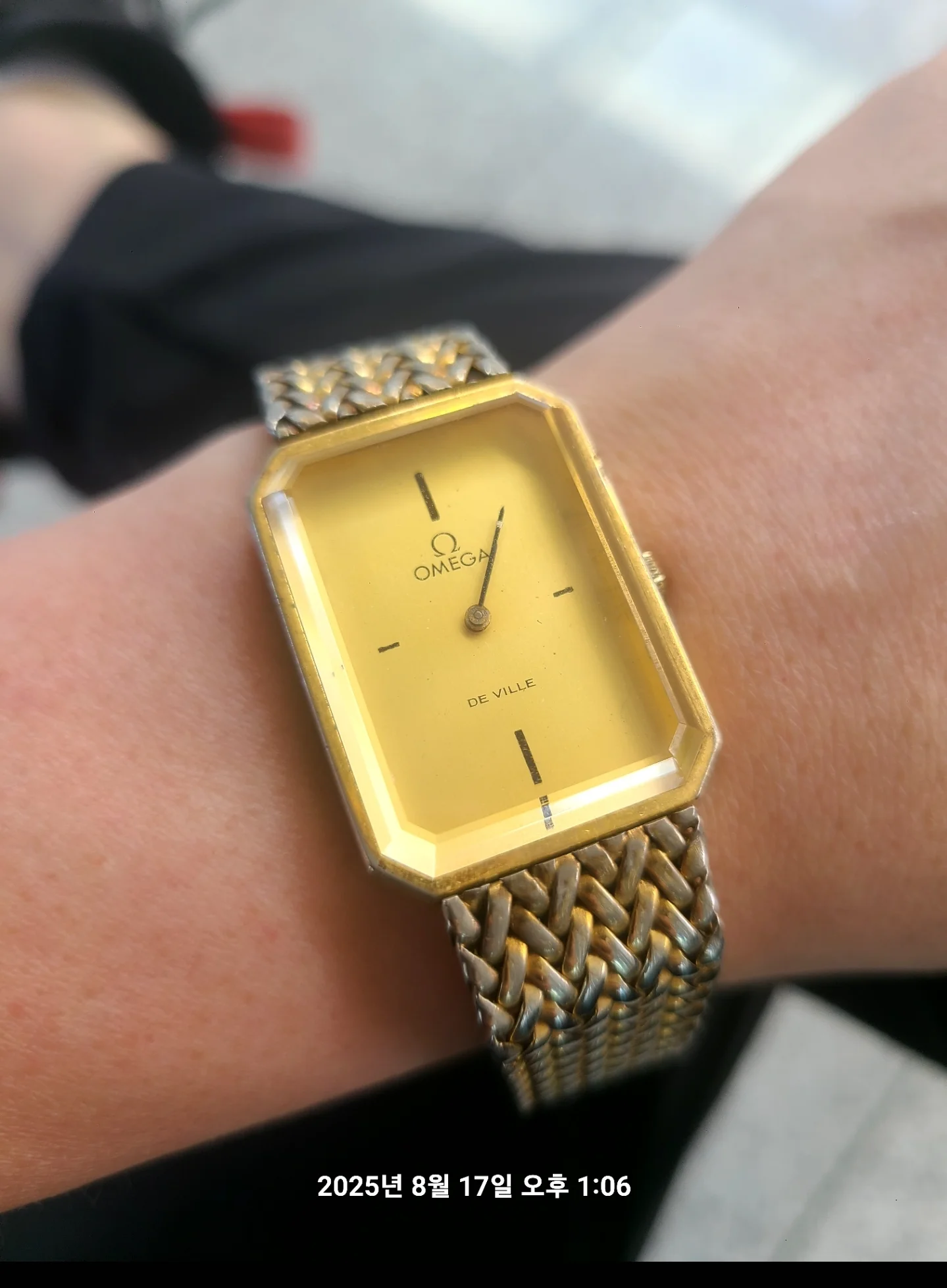

안녕하세요 여러분! 최근 빈티지 오메가 시계를 물려받았는데, 꽤 특별해 보여서 도움을 요청드리고 싶습니다. 아래 정보를 바탕으로 진품 여부와 모델명을 알려주시면 감사하겠습니다. 리뷰를 위해 사진도 첨부했습니다.

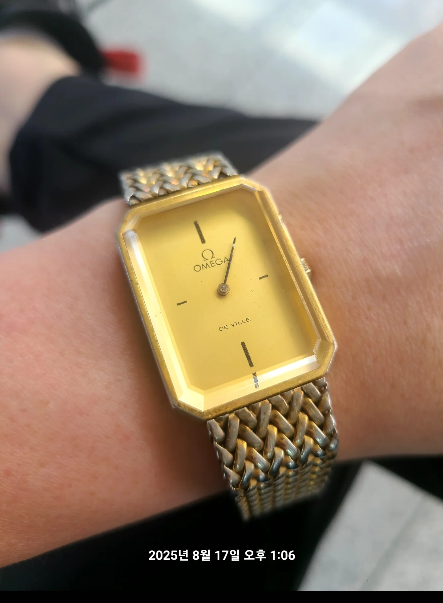

외관: 직사각형 "TV 스크린" 스타일 케이스, 금도금(20마이크론), 골드 톤 다이얼, "Omega De Ville" 로고, 골드/실버 브레이디드 브레이슬릿.

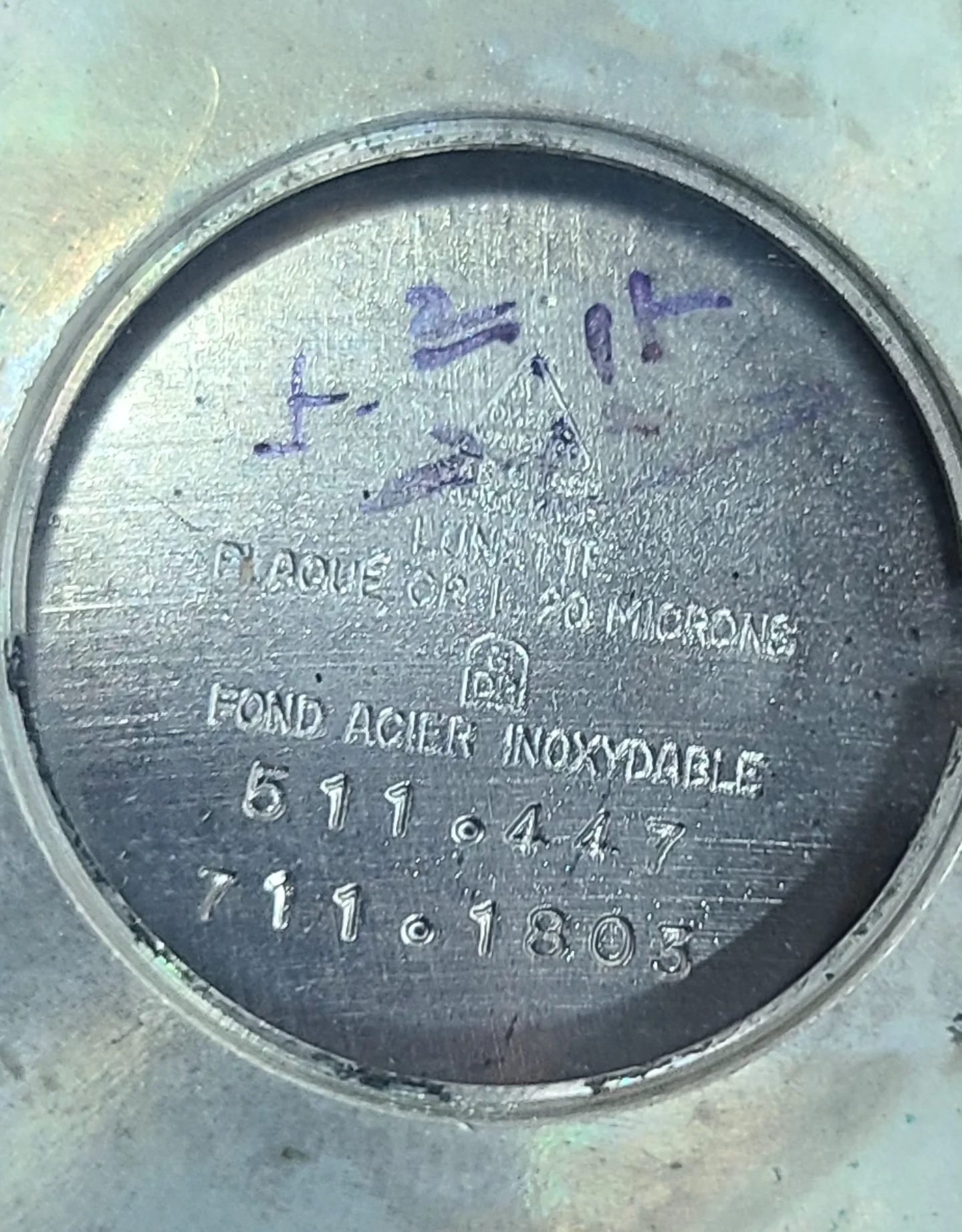

케이스백: "PLAQUE OR LAME 20 MICRONS", "FOND ACIER INOXYDABLE", "511.447", "711.1803"이 새겨져 있습니다.

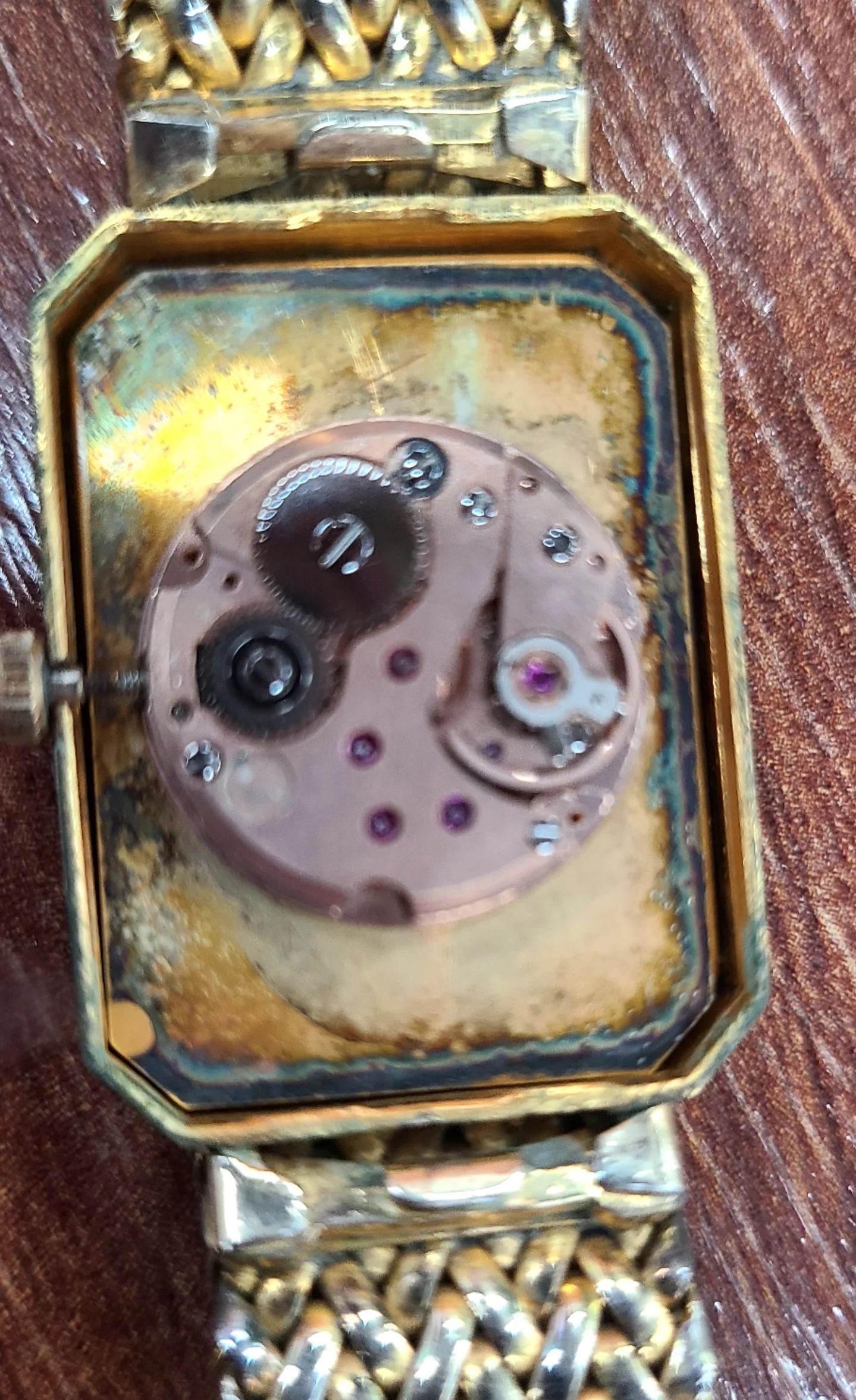

무브먼트: 수동 와인딩, 핑크 플레이트, 약 17개의 루비 보석이 박혀 있지만 오메가 로고나 구경 번호는 새겨져 있지 않습니다.
추정 세부 정보: 1971-1973년 앤드류 그리마 디자이너 컬렉션에서 Cal. 613(또는 유사한 수동 구경)을 기반으로 제작되었을 가능성이 높습니다. 희소성은 "전설적++"로 평가되었으며, 전 세계적으로 5~15개 미만으로 추정됩니다.
이 시계가 정품 오메가인지, 각인이 없는 무브먼트가 일반적인 모델인지, 그리고 그리마 컬렉션에 그런 모델이 있는지 궁금합니다. 수리 또는 개조 가능성도 알고 싶습니다. 아카이브 확인 없이 직접 확인할 수 있는 방법이 있다면 알려주시면 감사하겠습니다. 추가 정보가 필요하시면 알려주세요!

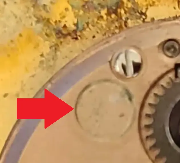

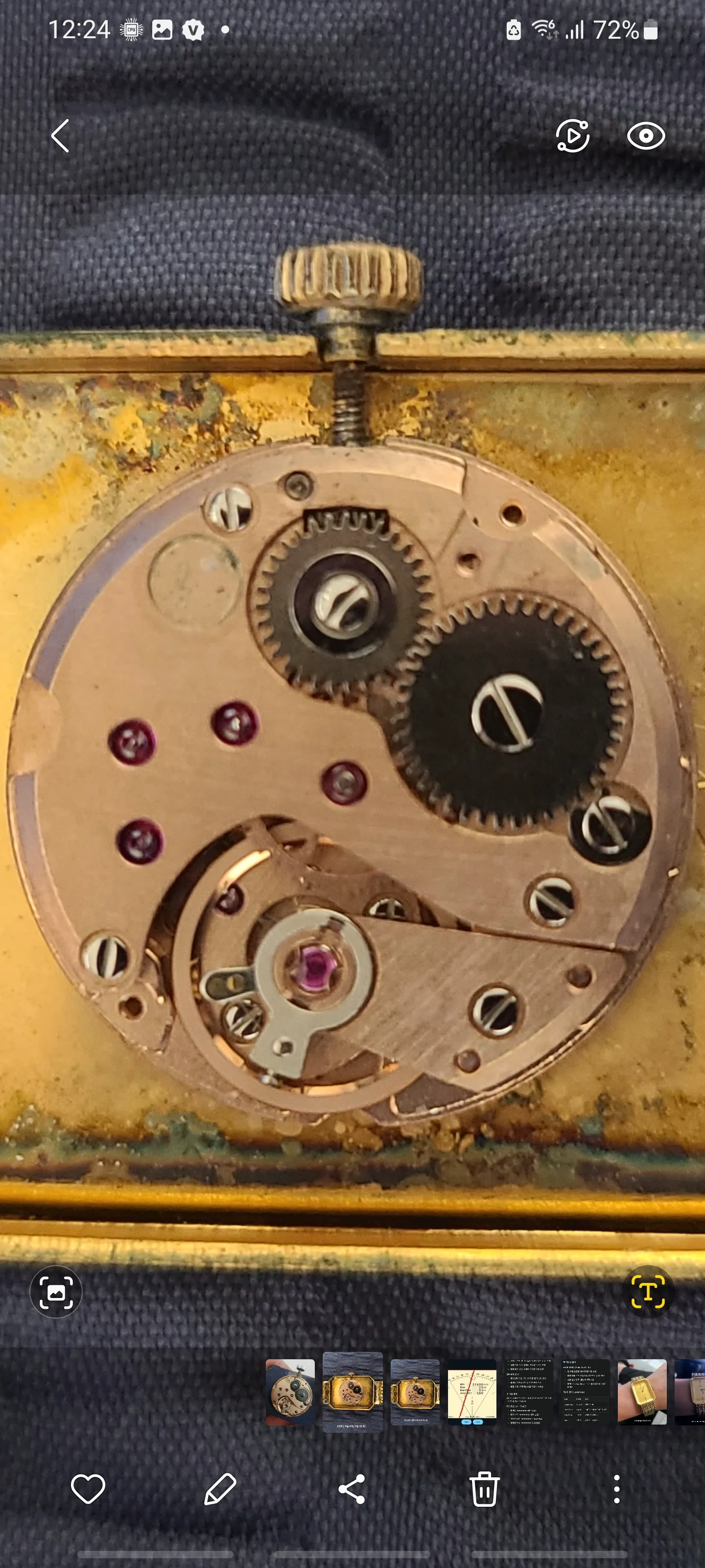

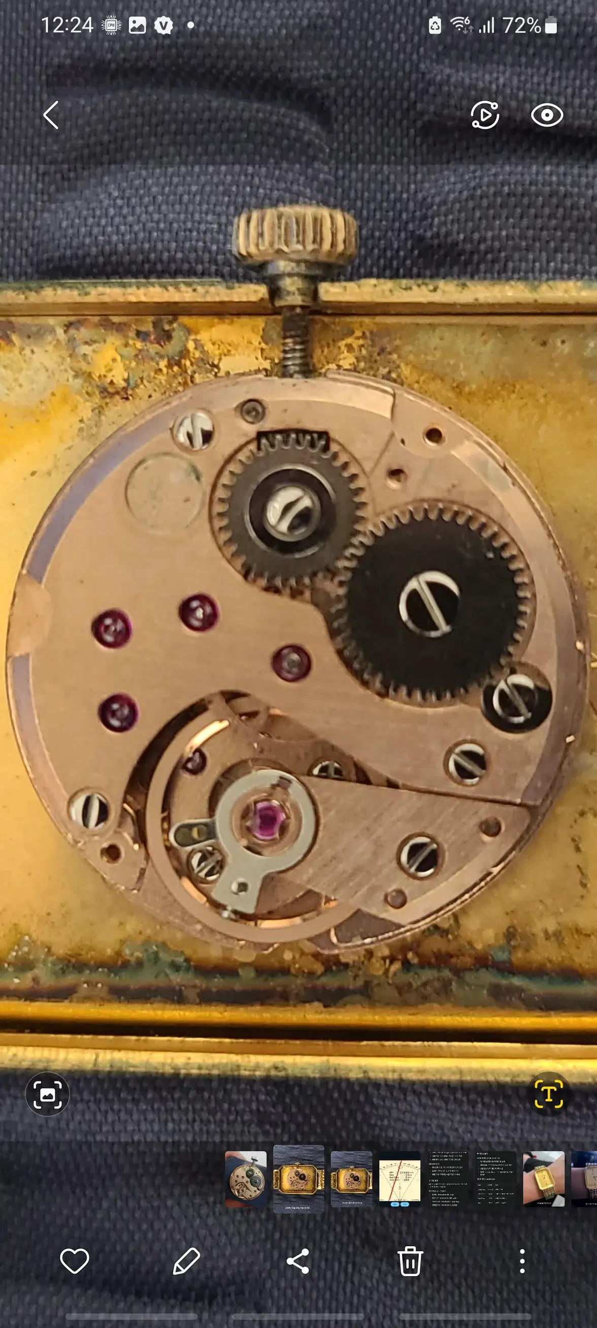

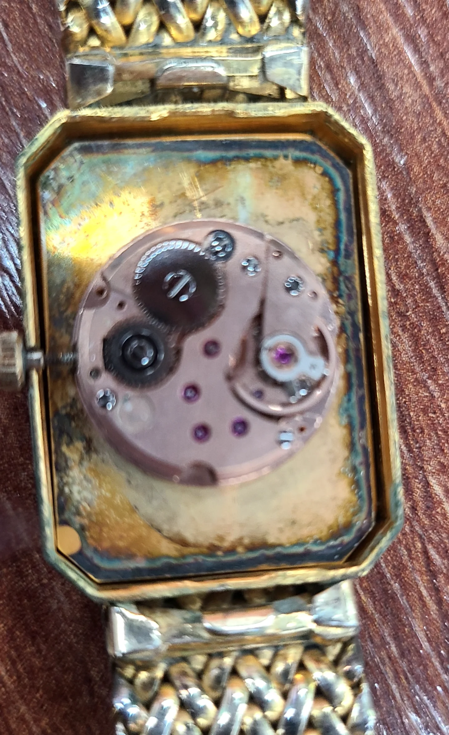

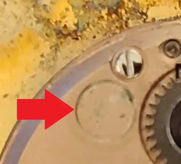

Unfortunately, the sticker seems to have detached from the circular indentation on the movement, so I don't think you can reconstruct the serial number; however, the reference number is visible inside the case-back. That case-back was apparently used for two different references, but you may be able to determine which reference number refers to your watch with a bit of research. I don't recall the difference between the 511 and 711 prefixes off the top of my head (perhaps the color of the gold-plate?).
I think it's fair to say that this watch is not particularly desirable for most Omega collectors because of the plated case and current tastes, but if you like the watch, or if it has sentimental value, there's no reason why it can't serve you well for years to come if you have the movement maintained and wear the watch carefully (because of the plated case).

The Omega label simply came off. It went here

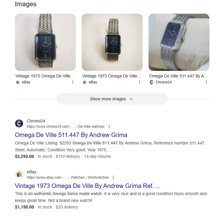

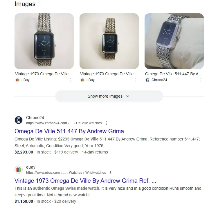

Then google "Omega 511.447" gives you this:
I leave you to draw your own conclusions.

The serial number on the case back (711.1803) indicates production in 1952-1953, which may refer to the initial manufacturing of the case itself. However, the actual assembly of the watch likely occurred in the 1970s. This is a common practice in vintage watches, where parts are assembled across different years.
What a load of shit! the 711.1803 has fυck all to do with production date.
It actially means:
7 - Ladies Bracelet Watch
1 - Manual Winding without Second
1 - Non-water-resistant
. - A little thing to differentiate the reference number
1803 - A sequential reference number to describe this particular model
If this was AI generated material, I fear for the future of my kids/grandkids.

This is a near worthless, tiny, nasty women’s watch with damage and a missing serial number. If you list it at any more than $50, expect a long wait for a buyer.

This article explains the relationship between Andrew Grima and Omega pretty well:
https://bulangandsons.com/blogs/wat...3PENE8S0D5Bi5AevQneUiss4MHHW4-I3XQxXYVg9XnW9H
I don’t see the OP’s particular watch design among the ones in the article.
Eric Wind claims that there were watches made by Omega that while not directly designed by Mr. Grima, were “inspired” by his work:
https://www.windvintage.com/omega-de-ville-andrew-grima-inspired-model-in-18k-white-gold
It seems clear that Mr. Grima’s designs for Omega were all in solid gold, so I would lean heavily in the direction that this is not a Grima watch for Omega.
The movement is an Omega design, made in the mid-1970’s, although I am unsure of the caliber. I’m not sure how the OP concluded that this is a 1940’s movement in a much later watch. This is simply not true, regardless of what the AI bots say.
My advice to the OP is to do your own research and not rely on others to do it for you.
It's a 625 in a 20 micron plated case from the "Emerald" line inspired by Grima as you noted.
Neither rare nor "Andrew Grima", despite what the OP would like to believe.
