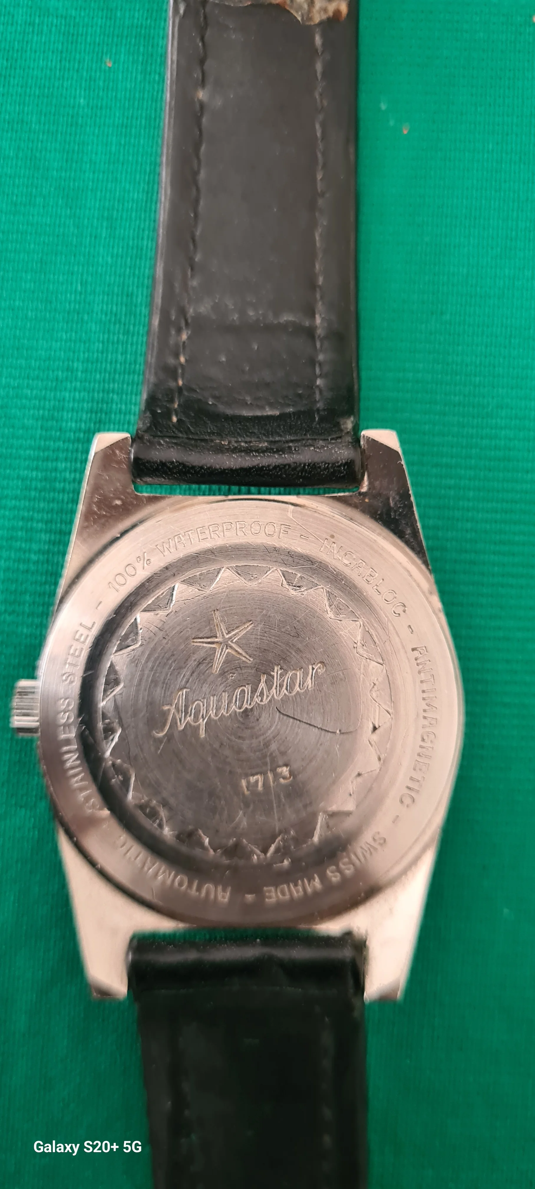

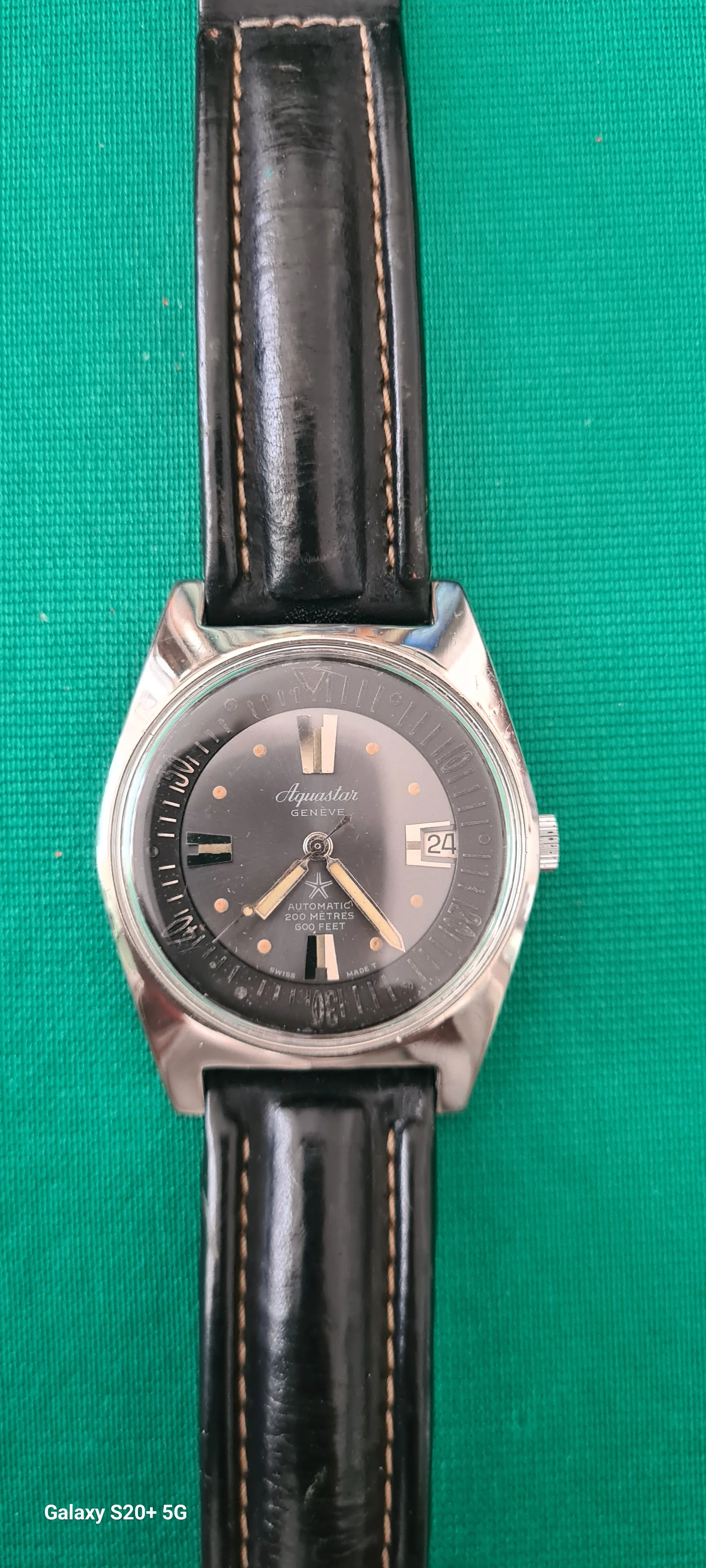

Il mio orologio è nella mia famiglia da decenni. Durante una riparazione negli anni '80, la ghiera e la corona sono state rimosse e purtroppo perse. Sto cercando pezzi di ricambio originali, una cassa di ricambio o disegni quotati.
Ho bisogno di corona/albero/ingranaggio della lunetta per l'Aquastar Genève Automatic 200m (ref. 127173?)

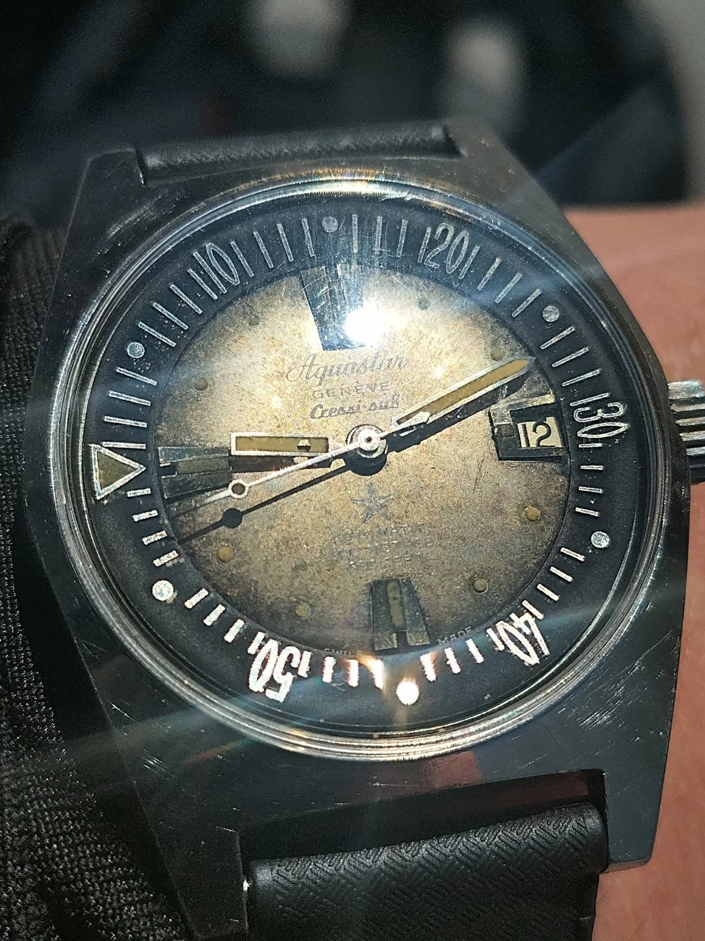

Hi @carlobarte - there wasn't an external bezel. The magic of these Aquastar 63s is the internal bezel which takes a special stem for the AS 1701 and gear to drive it.
Here's a write up I did about finding and measuring/documenting the parts when I fixed my Aquastar (dual-branded with Cressi-sub, an Italian dive outfitter): https://www.watchuseek.com/threads/aquastar-63-aka-1701-gear-to-rotate-internal-bezel.5559512/
I set up an ebay search and bought a parts watch for the crown, stem and bezel-drive gear. The OEM crown is the chunky one with "Aquastar" written on it.
