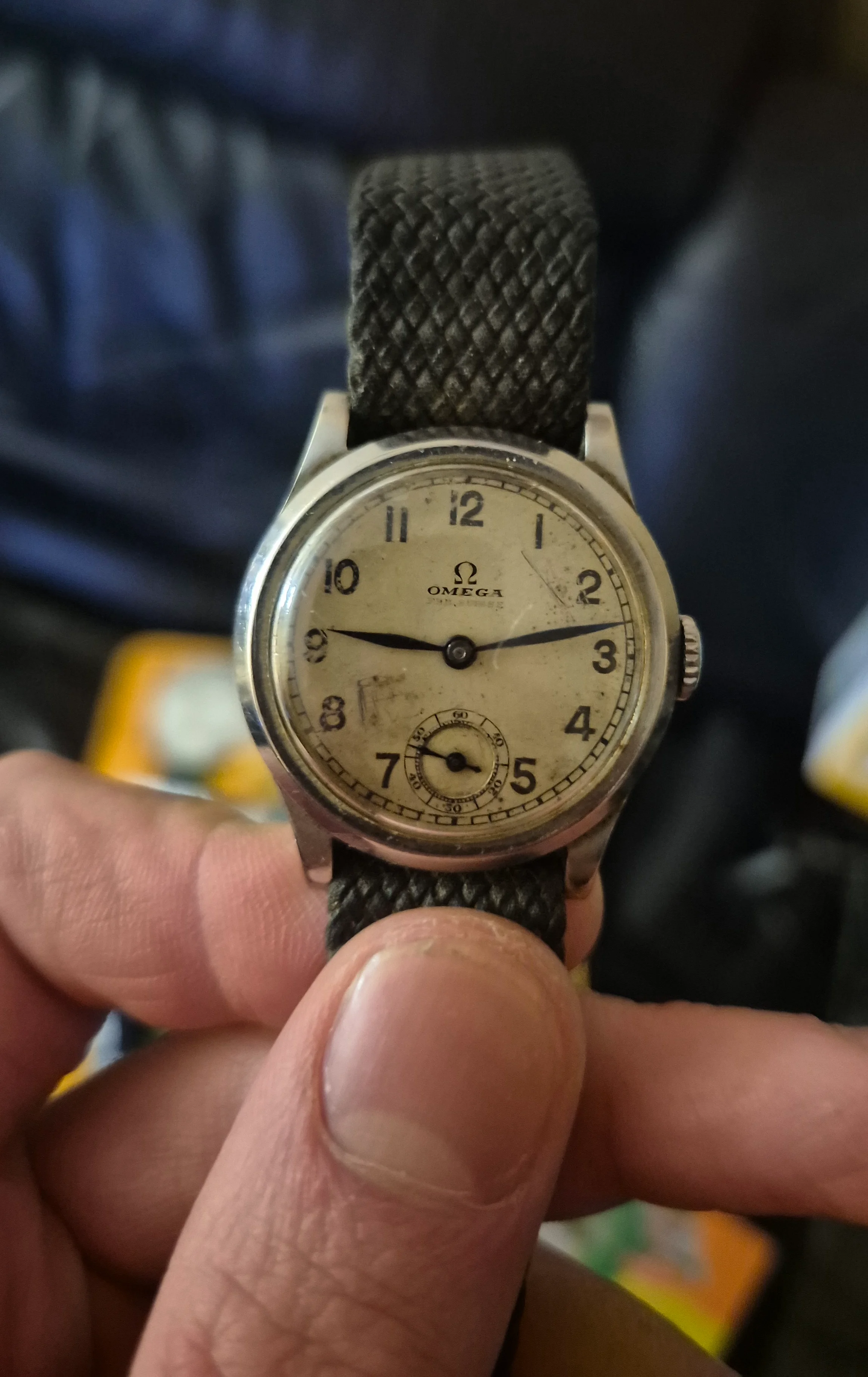

Bonjour à tous,
Je sollicite votre aide concernant l'identification de cette montre Omega. Il est possible que ce soit une Omega 26.5 SOB mécanique ?
Après quelques recherches, il semblerait que ce soit le même modèle que sur ce site ou
bien sur celui ci également (sauf que "suisse made" est inscrit en bas du cadran alors que sur la mienne c'est inscrit sous le logo Omega)
Merci pour votre aide

Hello.
The models of this era did not have a name or reference in their own right, such as later models.
26.5 refers to the size of the movement caliber, used by Omega in the years 1930–1940.
There are several of these movements with gradual changes.

Bonjour.
Les modèles de cette époque n'avaient pas de nom ou de référence à proprement parler, tels que les modèles ultérieurs.
26.5 désigne la taille du calibre du mouvement, utilisé par Omega dans les années 1930–1940.
Il y a plusieurs de ces mouvements avec des évolutions graduelles.

Merci pour votre réponse. Quelle valeur peut-elle avoir sachant que le cadran semble usé ? Et est-il utile de la restaurer, changer le verre ?
Je souhaiterais la garder et la porter de façon occasionnelle. C'est ma première montre automatique 😁

Un service est toujours recommandé pour porter la montre, mais cela a un coût. Environ 300-500€ chez un bon horloger indépendant certifié Omega. L'horloger démonte le mouvement, le nettoie, met de l'huile, le remonte etc. Il nettoie le boîtier (idéalement sans le polir) pour enlever la crasse, changer le verre s'il est endommagé etc. Il vaut mieux éviter de toucher le cadran. C'est une pièce délicate qui ne se prête pas à un nettoyage.
Si la montre a une valeur sentimentale, c'est peut-être à considérer. Le mouvement est particulièrement sale et les pièces peuvent frotter entre elles. Cela peut entraîner des problèmes plus compliqués à régler par la suite, même si la montre n'est pas utilisée régulièrement.
Je ne suis pas expert sur ces modèles donc peut-être que quelqu'un d'autre pourra commenter sur une estimation et sur l'originalité du cadran, qui influe beaucoup. La taille de la montre entre aussi dans l'équation.

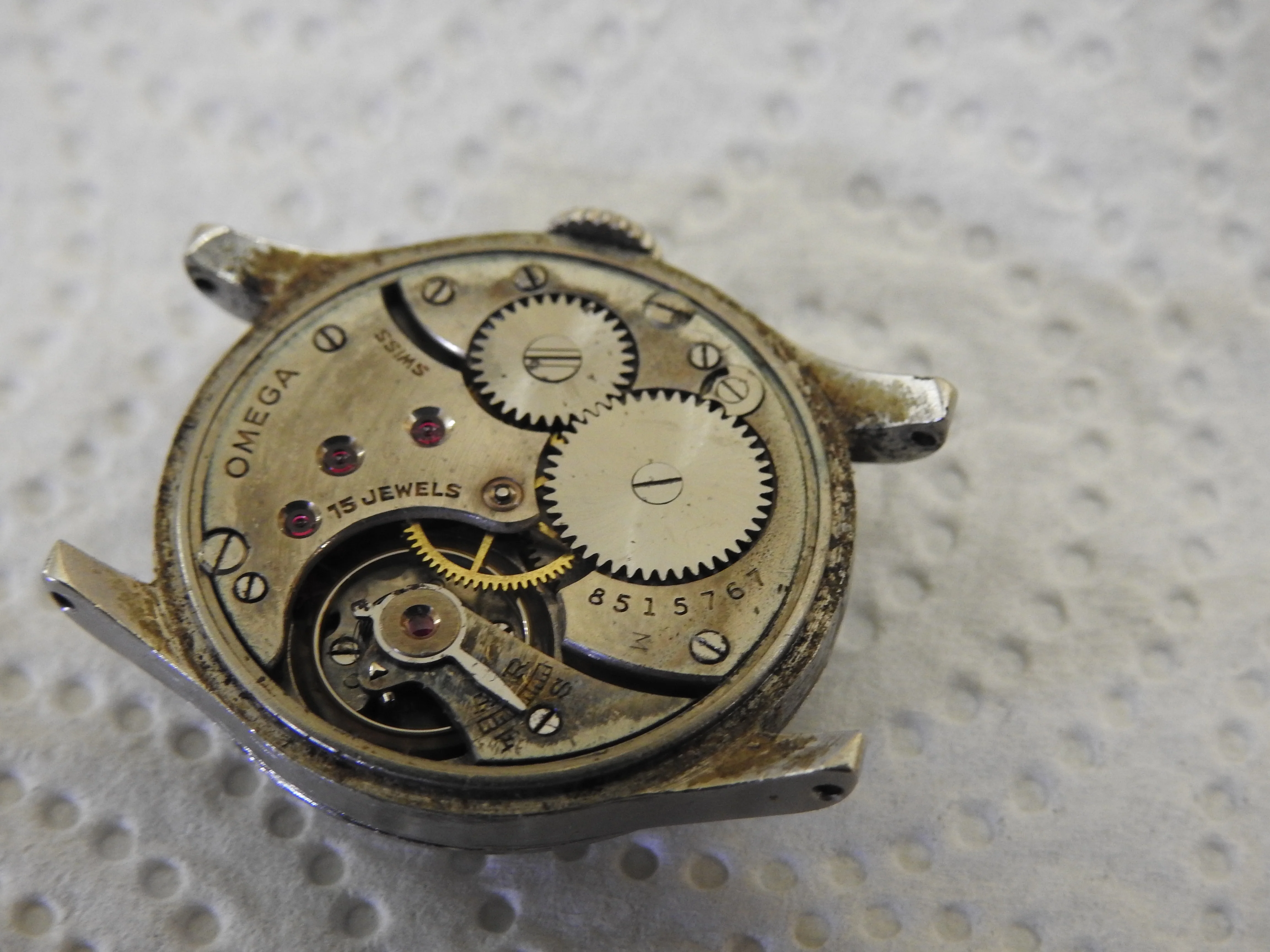

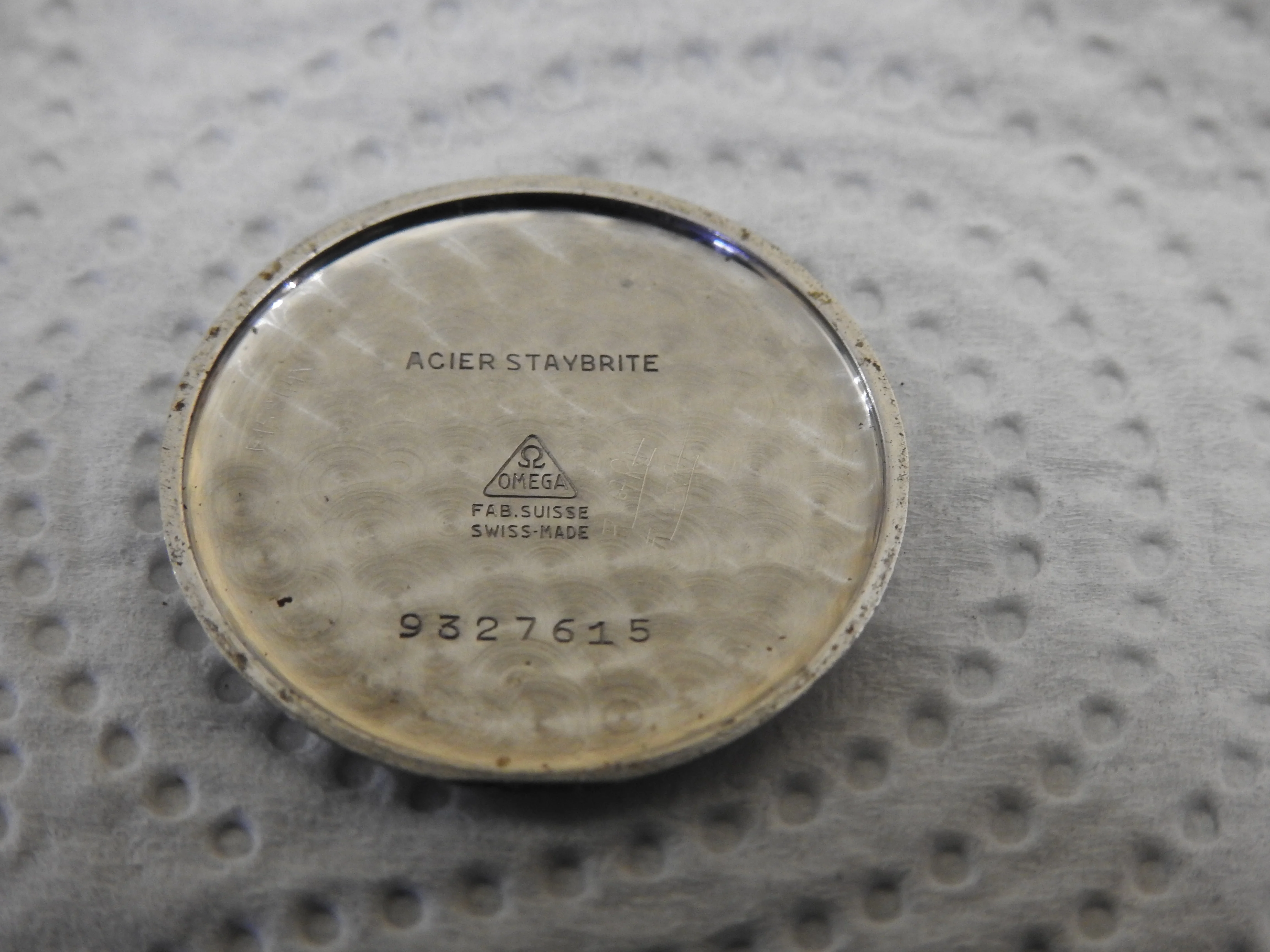

Je confirme le calibre 26.5 SOB. Les modèles Omega ont tous toujours eu une référence, c'est juste souvent difficile - impossible - de l'obtenir si on n'a pas d'extrait d'archives (aujourd'hui non disponible auprès d'Omega) ou des catalogues d'époque.

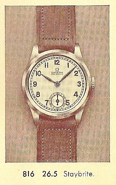

Ce modèle est le plus courant des 26.5 c'est la ref CK 816. Il n'est pas en très bon état, surtout le cadran. Absence de rareté + état moyen = faible cote j'en ai peur.
I confirm that it is a 26.5 SOB. All Omega models always had a reference, it is however difficult - impossible - to determine it if you don't have an extract of the archives (no more delivered nowadays by Omega) or period catalogs.
This one is a ref CK 816, the most common of the 26.5 line. It is not in a good condition, especially for the dial. No rarity + damaged dial = low value, I'm afraid...

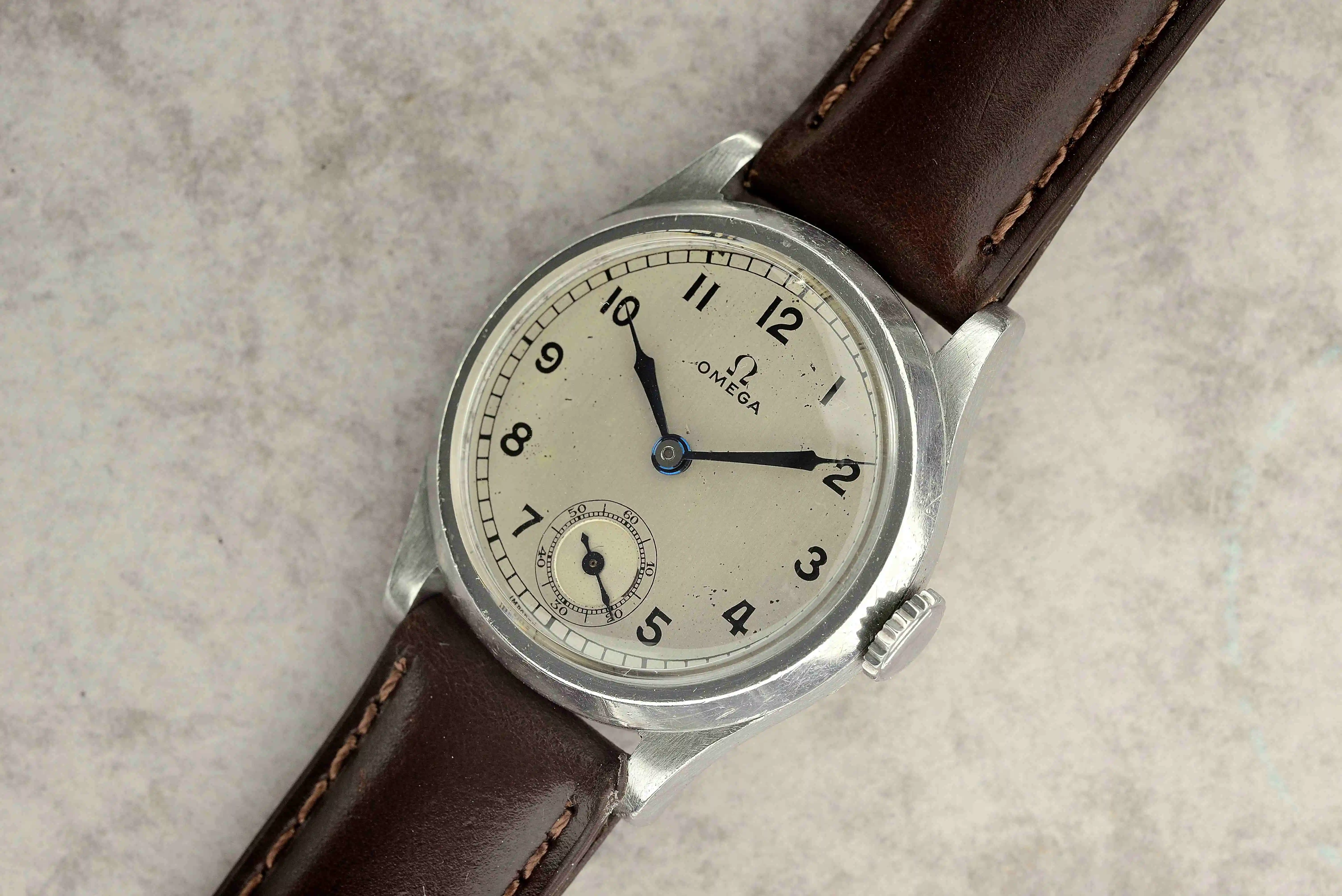

One of mine says hello :
and a 1938 catalog illustration :
